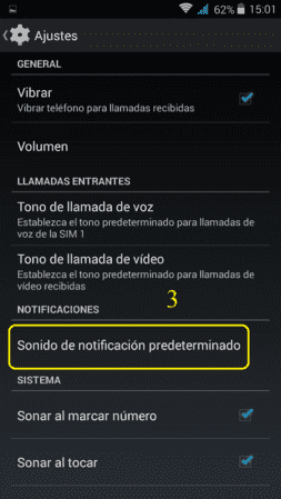

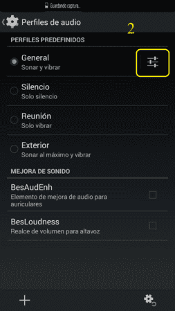

Hola @luisolea ;
No estoy seguro de haber entendido lo que estás pidiendo. Te dejo una capturas paso a paso para acceder al lugar desde donde se cambian las notificaciones predeterminadas, a ver si es eso lo que quieres. Fíjate que en la cuarta captura tienes dos posibilidades (tu explorador y el almacenamiento de medios). Elije el almacenamiento de medios si quieres utilizar las notificaciones del sistema o bien tu explorardor si tienes algún archivo de audio personalizado.

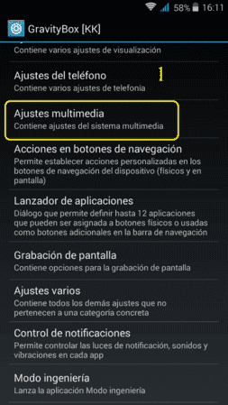

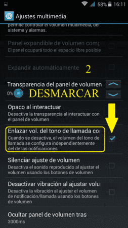

Instala gravitybox, si es que tienes xposed. Tienes una opción que te permite separar el volumen de notificaciones y tono. Si lo tienes me lo dices y te indico los pasos,
Ok, gracias a @avecilla ya he entendido a qué te refieres.
Se puede hacer, pero según mis pruebas es más lioso que en otras ROMs. Como dice @avecilla necesitas Gravity Box.
En la configuración de GB has de desmarcar una casilla dentro de los Ajustes Multimedia.
Pero al contrario que en otras ROMs cuando accedemos a los Volumenes no aparece junto el general y el de las alarmas. Aunque sigue saliendo lo mismo, sí que ha cambiado el comportamiento.
Para modificarlo independientemente debes ir al Sonido de notificación predeterminado y pulsar en los botones laterales de volumen para variarlo.
Este volumen también aparece aunque no desactivemos la casilla en Gravity Box, pero si no la desactivamos al moverlo también se movera el general (aunque no lo veamos).
