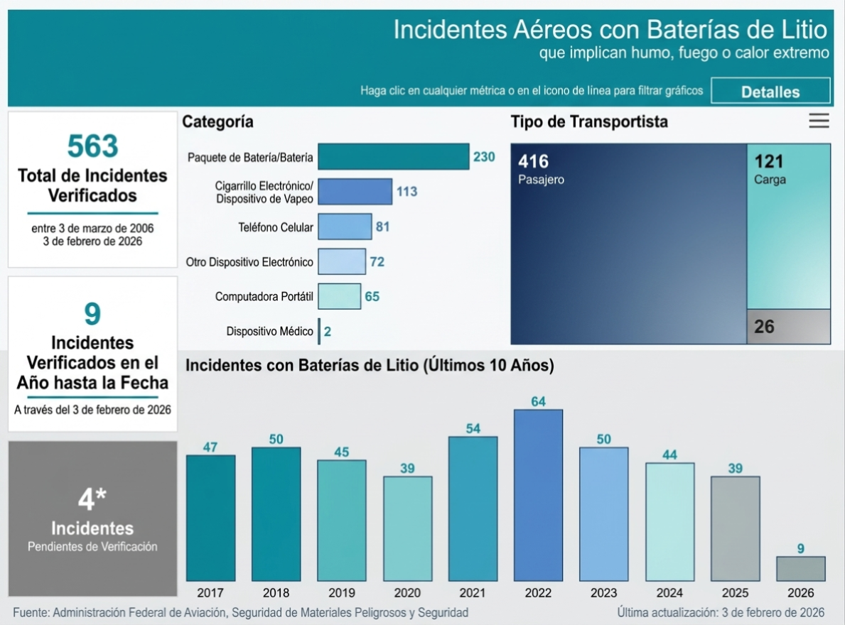

La preocupación de las autoridades aeronáuticas no es una exageración. Según datos publicados por FORBES, en lo que va de año, 28 incidentes relacionados con baterías de litio en vuelos, incluyendo casos de humo, fuego y sobrecalentamiento. Esta tendencia ha llevado a numerosas aerolíneas y organismos reguladores a reforzar las medidas de seguridad para el transporte de estos dispositivos.

Aunque muchas personas consideran estos sucesos excepcionales, los incidentes relacionados con baterías de litio son más frecuentes de lo que parece.
La FAA mantiene una base de datos pública donde recopila los eventos relacionados con baterías de litio en aeronaves, tanto de pasajeros como de carga. Puede consultarse aquí: Lithium Battery Incidents – FAA
Los registros muestran una tendencia creciente durante los últimos años, impulsada en gran medida por el aumento del número de dispositivos electrónicos transportados diariamente por los pasajeros.
