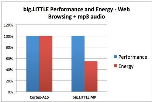

El A7 como digo está pensando para un rendimiento decente con un bajo consumo. El Galaxy SIV ha usado la función principal de estos, la arquitectura big.LITTLE, que usa A7 + A15 para tener un consumo bajo cuando no se necesite potencia. Si plantearon esta idea es por algo, y es que los A15 consumen más que los A7 de calle.
http://www.arm.com/products/processors/technologies/biglittleprocessing.php
