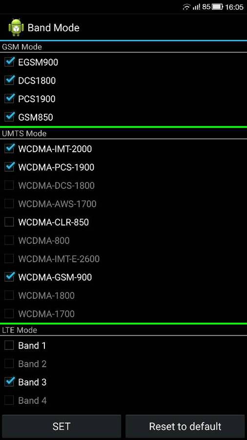

En españa no se utiliza la Banda 1 para LTE/4G y sin embargo si se utiliza para 3G. Yo la he desactivado para ver si así funciona el 3G correctamente.

Estoy un poco frustrado por la nula navegación 3G de este equipo. Ya he instalado las diferentes roms disponibles (la ultima que probé fue la 21E) y ninguna corrige el problema. No se si este problema se a nivel de hardware o software.

Lo se, lo se. Me he pasado un finde entero con la novia por ahí con constantes cambios de 3G a H+ y no pudiendo navegar en condiciones. Así no hay quien justifique tener un movil chino! (Menos mal que se ha pensado que es por ser de yoigo ). El caso es que ahora que he desactivado la Banda 1 en 4G no tengo modo de comprobar eso del 3G porque paso casi todo el dia con 4G-Wifi en casa.
