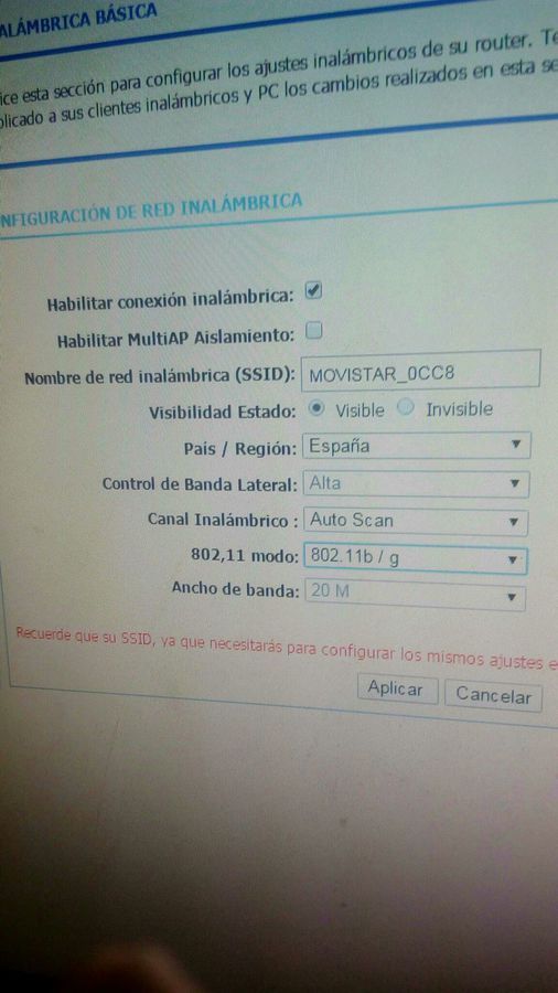

y le e dado a configuracion wifi - wifi 2,4 ghz y ay me e quedado jejeje
Vale, pues ya sabiendo que puedes entrar vas a hacer tres cosas: desactivar WPS, cambiar el modo wifi a "b/g" y desactivar IPv6.
1.- Para ello, busca tu router en esta guía (está casi al final) y sigue los pasos:
Seguridad WIFI (desactivando el WPS) - COMUNIDAD MOVISTAR
2.- En el apartado de cambiar nombre de red, tú lo dejas igual pero lo que vas a cambiar es "802.11 mode" y lo dejas en "b/g".

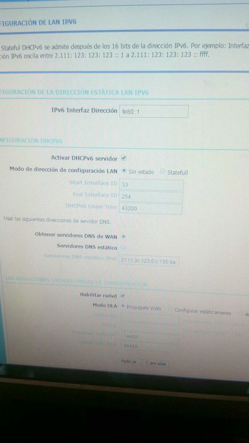

3.- Y ahora busca network settings, network IPv6 o algo similar y desactivas lo que tenga que ver con IPv6.
Nota: NO olvides darle a "apply" cada vez que cambies algo.
Lo pongo asin?

E desactivado la casilla ipv6 y e puesto lo del 802.11 b/g y de momento me va bien seguire probando haber
