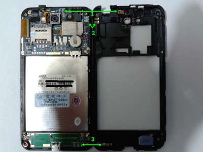

El mio detecta los satélites relativamente rápido aunque la precisión deja mucho que desear, mas de 30 metros. Ahora bien, la antena esta con el móvil boca abajo esquina superior derecha, con solo poner el dedo encima sin hacer presión ninguna, todo cambia radicalmente. Los 6 o 7 satélite que cogen cobertura a mas del 30% y precisión de unos 6 metros. Quitando el dedo vuelve al estado anterior con la consiguiente perdida de precisión y cobertura.

Me huele a que puede ser el mismo problema que con la perdida de cobertura de la red de telefonía móvil por lo que describes, esto es, que al ensamblar los móviles yo creo que han apretado de más los tornillos y por eso no hacen bien contacto las conexiones entre una parte del teléfono y la otra.
En este hilo se explica como solucionar el tema del la cobertura móvil, que es el número 3 de la foto, deberías probar lo mismo pero con la parte superior, el número 1 y 2 de la foto, que te la pongo aquí por que en ese hilo ya no se ven las fotos.
El hilo es:
https://www.movilesdualsim.com/tema/P%C3%A9rdida-de-cobertura-de-la-tarjeta-sim-que-no-tiene-datos.22470
Y la foto importante que no se ve en el otro hilo es:
Si pruebas y te funciona nos comentas.
Un saludo
TaKeT
Gracias @taket, no se si me atrevere a abrirlo. Si lo hago y mejora ya os cuento.
Al final lo he abierto, he repasado las conexiones y todo bien. Parece que a mejorado un poco pero no mucho. Lo que me sorprende es que con tan solo poner el dedo detrás en un punto la cobertura aumenta, estoy pensando cortarme el dedo y pegarlo ayi :smile:.
