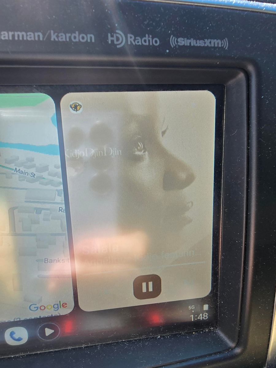

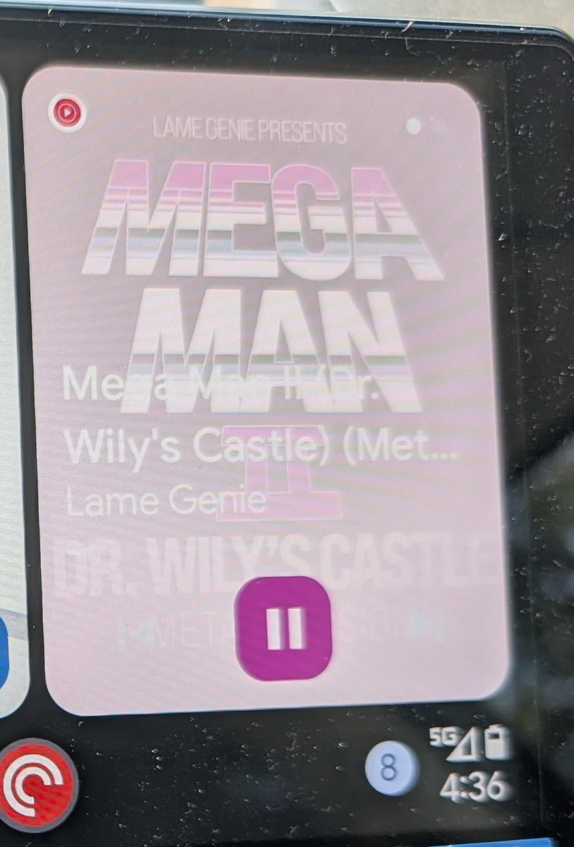

La más reciente actualización de Android Auto, la versión 15.2, ha traído consigo un inconveniente importante para los usuarios que utilizan el widget del reproductor de música en el panel de control del sistema. Este widget, que normalmente muestra de forma clara el título de la canción, el artista y la portada del álbum, junto con controles básicos para la reproducción, ahora presenta un fondo que dificulta la lectura del texto, volviéndolo prácticamente ilegible.

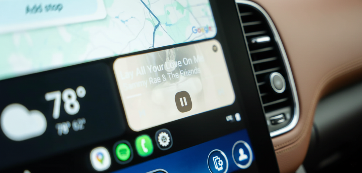

Este problema ha sido reportado por muchos usuarios, y también ha sido constatado por diversos medios especializados en tecnología. El inconveniente parece estar vinculado con la introducción del nuevo tema claro (light theme) que Android Auto está implementando progresivamente. En esta versión, el reproductor de música se muestra por defecto en su variante clara, sin opción para alternar al modo oscuro, lo que genera un contraste insuficiente entre el fondo y el texto blanco.
¿Por qué ocurre este problema?​
El núcleo del problema radica en que el filtro claro aplicado sobre la portada del álbum —que forma parte del fondo del widget— genera un efecto de “lavado” sobre la imagen. Esta capa clara reduce la visibilidad del texto blanco superpuesto, haciendo que el título de la canción y el nombre del artista sean difíciles de distinguir.
Algunos usuarios han notado comportamientos curiosos relacionados con el modo en que Android Auto se inicia. Por ejemplo, si el sistema se activa cuando el vehículo está en modo “noche” (es decir, con las luces delanteras encendidas), el widget conserva su legibilidad y el problema no aparece. En contraste, si se inicia en modo diurno, el efecto de lavado se presenta. También se han reportado casos en los que la apariencia del widget vuelve a la normalidad de forma temporal, solo para regresar al estado defectuoso en otro momento.
