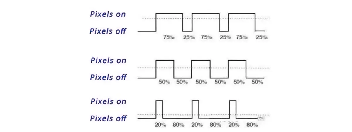

La PWM modula el brillo encendiendo y apagando la pantalla muchas veces por segundo, ajustando la duración de cada ciclo para simular distintos niveles de brillo.
Por ejemplo, al configurar el brillo al 25%, los ciclos de encendido/apagado son muy cortos. Al 50%, el tiempo de encendido y apagado es similar. Y al 75%, la pantalla permanece encendida mucho más tiempo que apagada.
Cada ciclo completo de encendido y apagado equivale a un hertz (Hz) de frecuencia. Si una pantalla tiene un PWM de 2160 Hz, significa que el ciclo se repite 2160 veces por segundo.

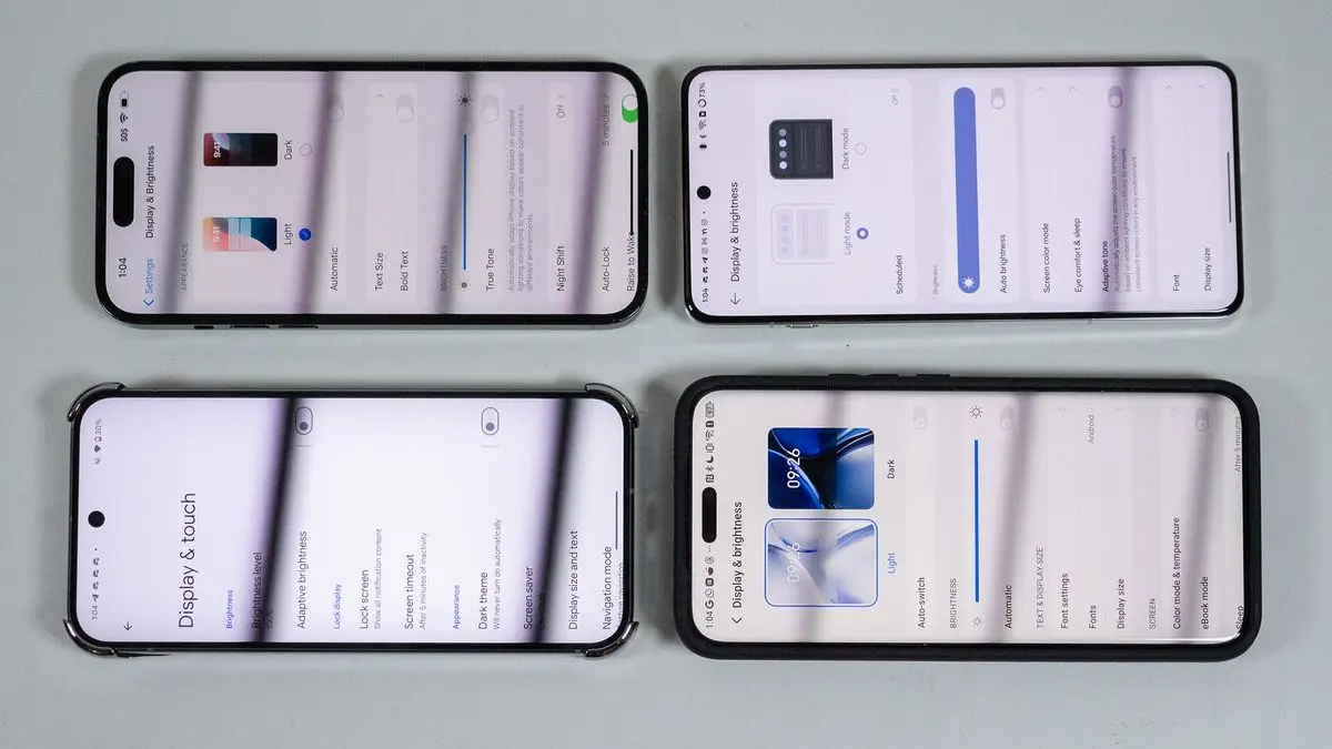

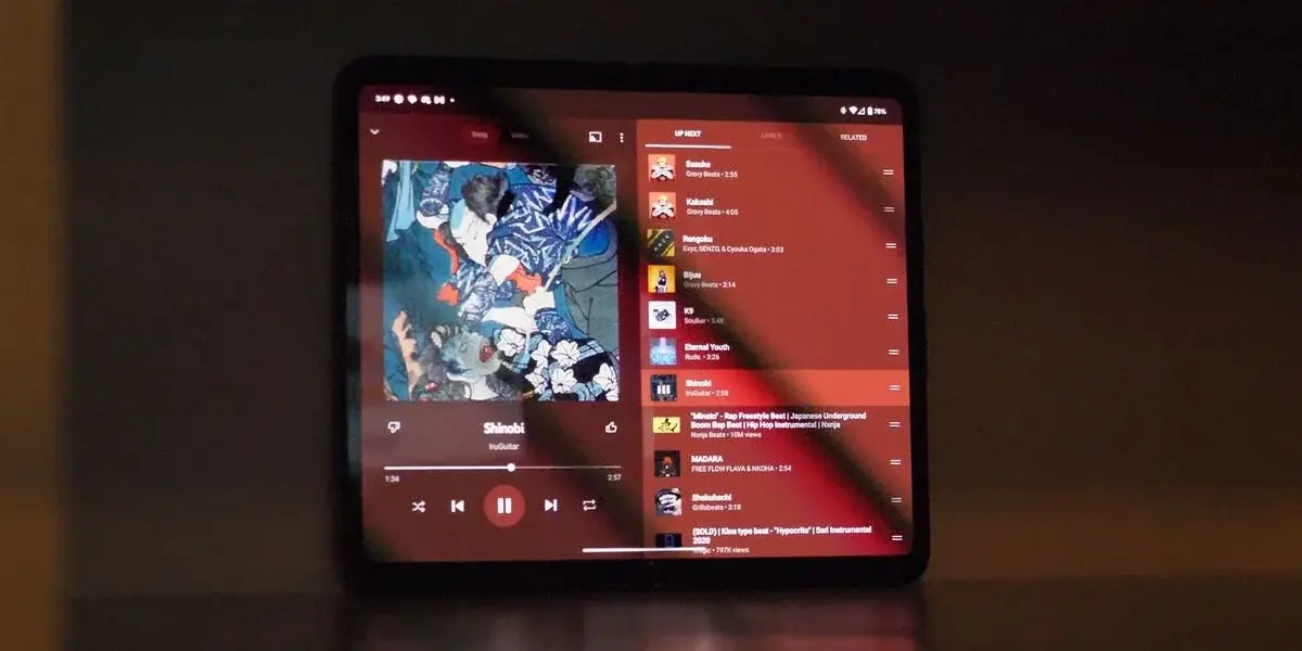

Si alguna vez has filmado la pantalla de tu móvil con una cámara, habrás notado líneas negras que se mueven. Ese es el parpadeo que no percibimos a simple vista, pero que sí puede registrarse con dispositivos electrónicos.
A medida que aumenta la frecuencia PWM, esas líneas se vuelven más pequeñas y menos visibles, reduciendo su impacto visual. Sin embargo, el parpadeo puede provocar fatiga ocular, resequedad, dolores de cabeza y, a largo plazo, daños en la visión.
