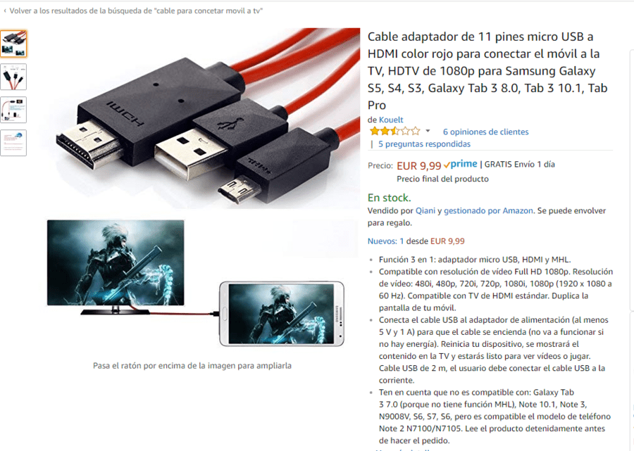

Que cable hdmi necesito para conectar mi celular a un tv.
Compre un adaptador mhl de 5 pin, pero no me a señal con el tv, no se si no es compatible o que. he escuchado que hay adaptadores de 11 pines. quiero que me digan cual me sirve para un samsung s5 (modelo SM-G900M). gracias.
Hola @djhon26 , no se cual sería el cable que necesitas para la conexion, y si, los hay de 11 pines. Quizás el de la captura te sirva, o parecido:
