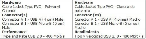

Análisis de Amazon del cable usb CD – 10 original de Lenovo.
  • Artículo: Tejidos trenzado de 1 metro de cable plano de Micro USB
  • Prueba: pasó la prueba de tensión y cortas TESFunción: Transferencia de datos y cargar el dispositivo
  • Hi-Pot: 300V DC 10 ms, Resistencia de aislamiento: 10M ohm / 300V mínima, Resistencia de contacto: 0,01 OHM Max;
  • Temperatura de trabajo: -25oC ~ + 85 ° C, tipo USB: USB 2.0 / 3.0

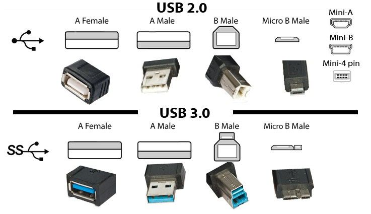

Pero para explicar esta tabla, debemos saber qué tipos de usb existen por el conector.
Como se ve en la imagen, los conectores más usados por los Smartphone son el Micro B para el móvil y el A para el pc o el ACC.

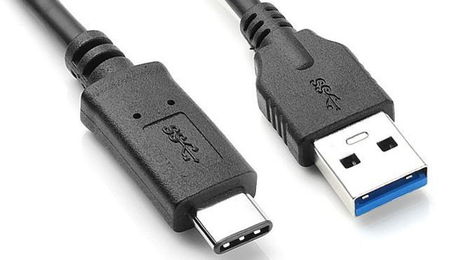

Aunque ya están viniendo muchos móviles con el conector el cual aumenta tanto la velocidad de carga como la de transmisión de datos, no profundizamos más en él, ya que no lo utiliza este terminal.

Y las velocidades de cada uno:

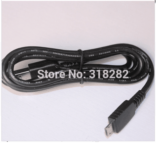

Por otra parte, debemos tener en cuenta el grosor del cable (es indicativo si es solo de carga o también transmite datos) y unos datos que (en los cables buenos) vienen escritos en el cable.
Como podemos ver en la imagen, los datos que nos da son los que nos indica las diferencias entre un cable y otro.

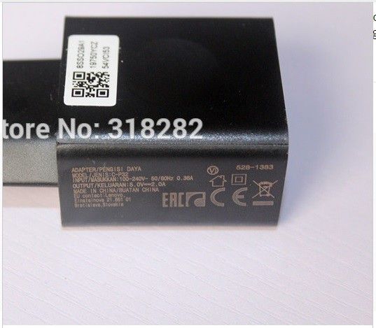

Nuestro cargador, ósea el del Lenovo K3 Note K50-T5 viene con estas especificaciones y no es de carga rápida ni nuestro terminal lo admite.
