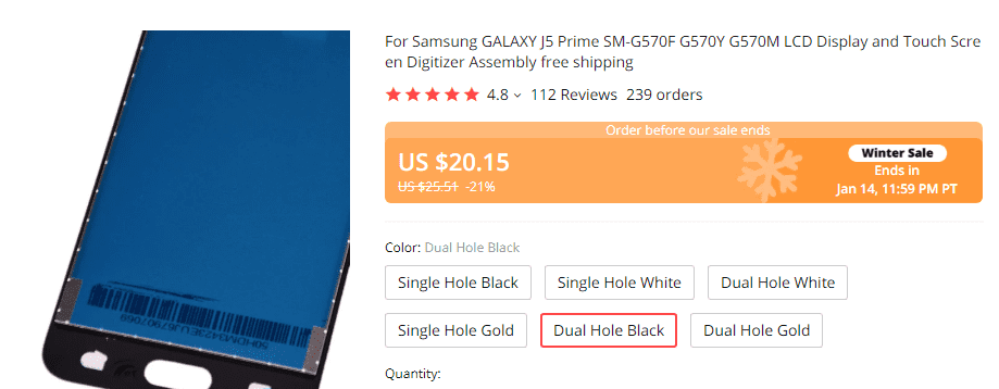

hola, tengo un J5 prime pero la pantalla ya no me funciona, el modelo es (SM-G570M)
quiero comprarle la pantalla en Aliexpress pero hay varias variantes (G570M, G570F,G570Y) y no se la diferencia.
aunque los vendedores en la descripcion dicen que es compatible con el J5 G570M pero a la hora de elegir solo aparece otra versiones o (doble agujero o agujero individual)
aunque les he preguntado a losvendedores parece que no saben si es compatible con mi version (la version M tiene frash frontal)
alguno de ustedes tiene experiencia con el J5 prime?
Normalmente la diferencia entre variantes mas en gama baja son las bandas de red así que debería funcionar aunque compres el repuesto de G570F y lo instalas en la variante "M" lo se por que siempre que sea samsung compro de la variante F eso si hay otros modelos como el J7 (Normal y 2016) que tienen otro procesador pero en el J5 prime no te preocupes todos traen el Exynos 7570 así que tranquilo debería andar si compras el modulo y te sale que es para la variante F
