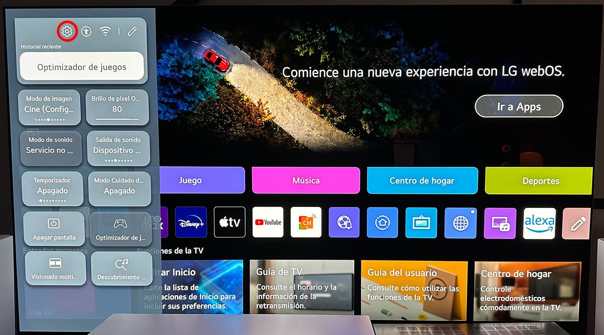

Lo primero que debéis hacer es abrir el menú de ajustes del televisor pulsando en el icono de la rueda dentada que tienes en el mando a distancia. O bien puedes pulsar en el icono de la casa para ir al menú principal y después, en la pantalla, pulsar en el icono de la rueda dentada que tienes en la parte superior izquierda. Al pulsar en este icono, especialmente si tienes un televisor moderno, te aparecerá otro menú, en el que tendrás que volver a pulsar sobre el icono de la rueda dentada, en la parte superior de la pantalla.

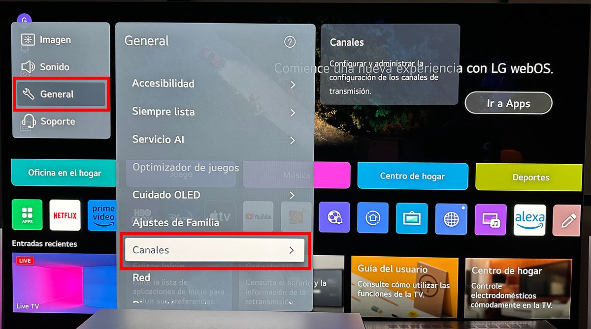

Ahora sí te aparecerá el menú de todos los ajustes de tu televisor LG. En este menú tienes que ir la opción General y después a la sección Canales. Aquí verás dos opciones: Sintonización de canales y Administrador de canales. En la opción «Administrador de canales» podemos editar los canales (como por ejemplo ponerles el número que queramos), editar los favoritos o bloquear/desbloquear e incluso omitir canales.

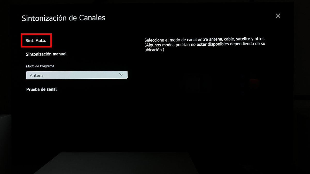

En la opción «Sintonización de canales» será donde tendremos que sintonizar de nuevo los canales en el televisor. Veréis varias opciones: Sint. Auto, Sintonización manual, Modo de programa (es por si queréis sintonizar también satélite o cable, pero generalmente será Antena) y Prueba de señal.
Como imaginaréis, aunque se puede hacer una sintonización manual, lo ideal es entrar el «Sint. Auto» y que sea el televisor el que busque los canales.
Una vez sintonizados los nuevos canales solo tendréis que entrar en «Administrador de canales» y en Editar los canales para colocarlos en el orden que más os guste. Así de fácil es resintonizar vuestro televisor LG con webOS para colocar bien los canales cuando se realice el apagón de la TDT en SD
