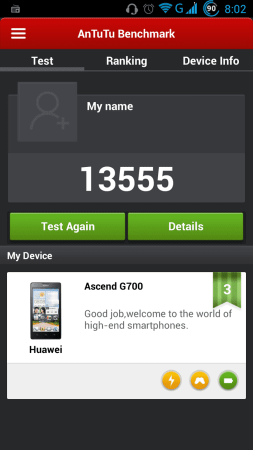

Esta muy bien... Te da 45 puntos mas que a mi...
Subeme una captura mas grande y las apps que tienes instaladas con tu rom... Voy a añadirlas, junto a la que tengo yo, en la review...:up:
@GAYAFON
La captura:

@GAYAFON. He averiguado algo más de nuestro móvil...fijate la velocidad de la RAM en antutu. Es bajísima, como la mitad de otros terminales (he comparado un móvil con 1GB de RAM (jiayu g3st) y una tablet con 2GB de RAM (hyundai t7s)).

He cambiado Apex Launcher por Nova Launcher y tengo nueva puntuación en Antutu más alta: 13637.
