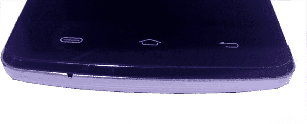

Botones frontales y micro en la parte de bajo.

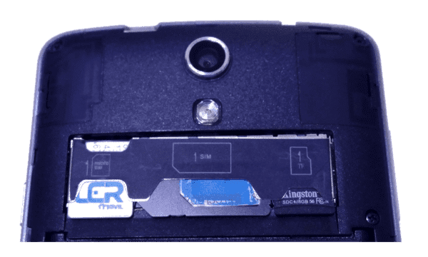

MicroSIM, SIM y Micro SD de hasta 64GB.

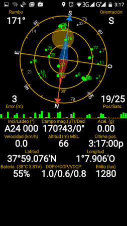

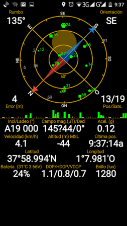

GPS: Hecho un recorrido de 70Km con el coche(here sin datos) cambios de ruta para que re-calculase el recorrido y sin perdidas aparentes de señal, en calles estrechas perdida de varios satélites pero seguía conectado dando un error de 6 Metros.
