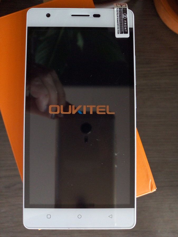

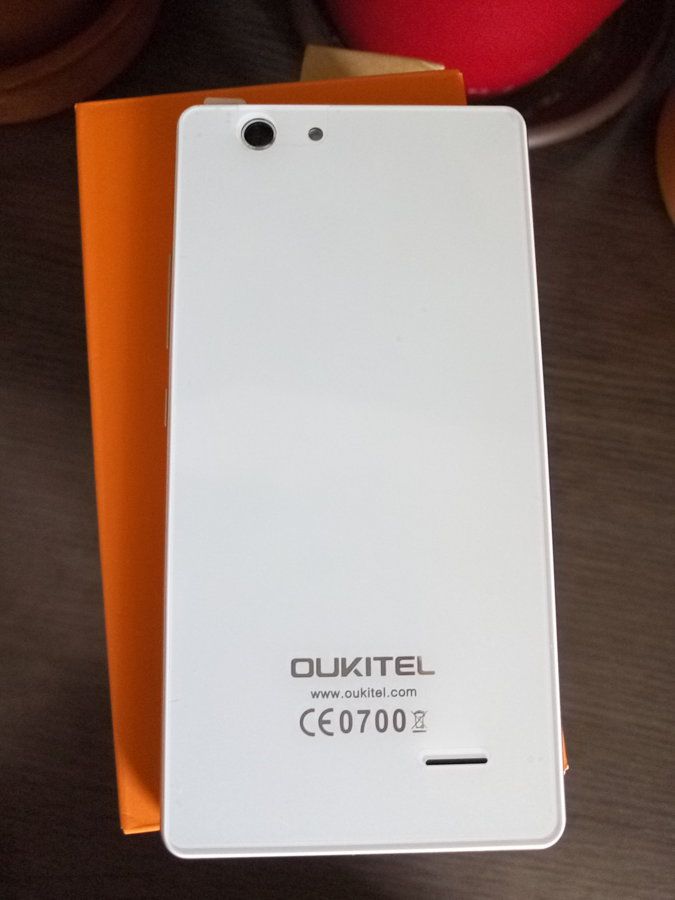

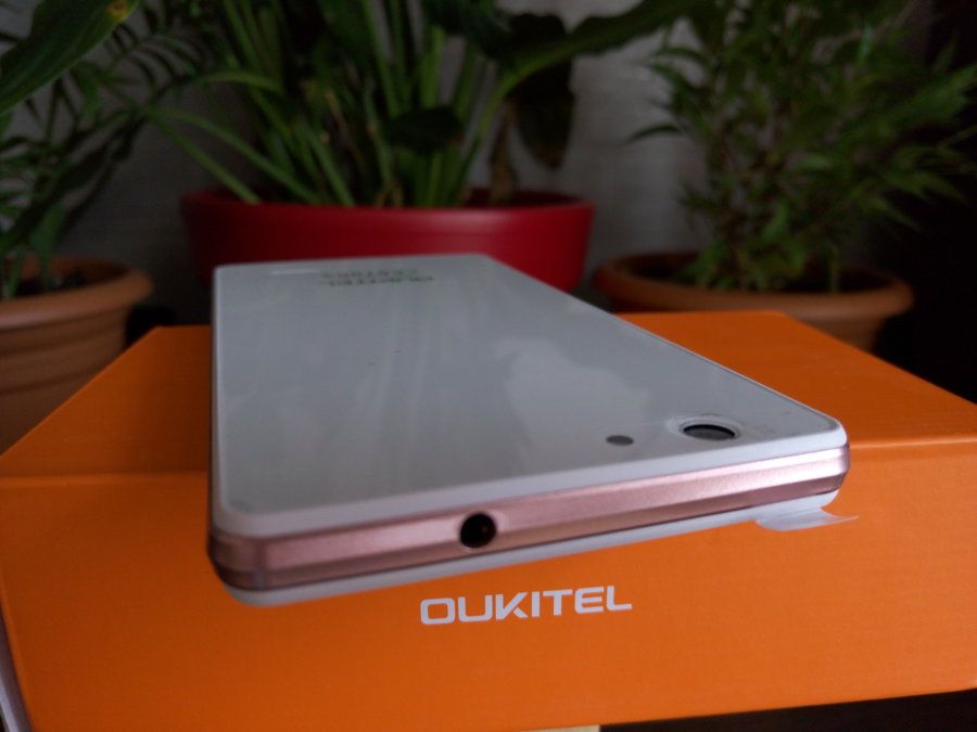

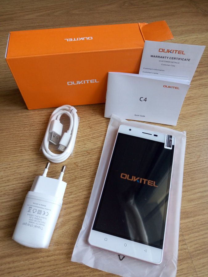

Al igual que el Oukitel C3, el C4 viene en una simple caja naranja y de un cartón muy fino. Dentro de la caja, un separador de cartón separa el teléfono de los folletos, el cargador de 1000mA y un cable de carga/datos de apenas 80cm. A simple vista la calidad del cargador y la del cable son solo aceptables. Ya veremos...
Como veis, he recibido la versión en blanco y la verdad es que la primera impresión no ha sido muy buena. Me explico: Aun con la pantalla apagada, llama mucho la atención el reborde negro que rodea toda la pantalla y que tiene un grosor de nada menos que 2,5mm. Se ve muy feo, pero que muy muy feo. Quizás en el modelo en negro resulte mas disimulado pero en la versión blanca es un autentico "pegote".
Trae un protector de pantalla ya colocado tanto en la pantalla como en la tapa trasera. Los botones táctiles no son retroiluminados ni tiene led de notificaciones, cosa que dado el precio era de suponer. La cámara esta algún milímetro por debajo de la tapa para evitar roces, cosa que es buena. Pero no es tan bueno que la salida del altavoz este totalmente enrasada; esto hace que una vez lo apoyas sobre la mesa, el nivel de sonido disminuya una barbaridad.

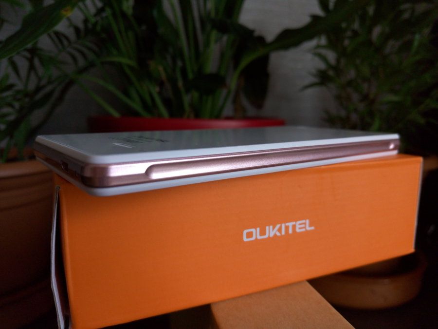

Esta fabricado en Polycarbonato y la apariencia es de "plástico barato", también se supone que su chasis es metálico y por el peso diría que sí pero no he visto nada al respecto en su pagina oficial, y yo personalmente lo dudo mucho. Como siempre digo, a mi lo que me interesa es la calidad de dentro y si hay calidad, el plástico lo perdono.
Luego esta su grosor de casi un centímetro, 0,93 para ser mas exactos, al que no le veo ninguna justificación; desde luego no será por la capacidad de su batería. Y por ultimo esta el diseño de su contorno al estilo "Sandwich" con tres capas demasiado anchas, por lo menos a mi gusto. Y como es tema de gustos no me voy a extender mas, ya que para gustos... Colores.

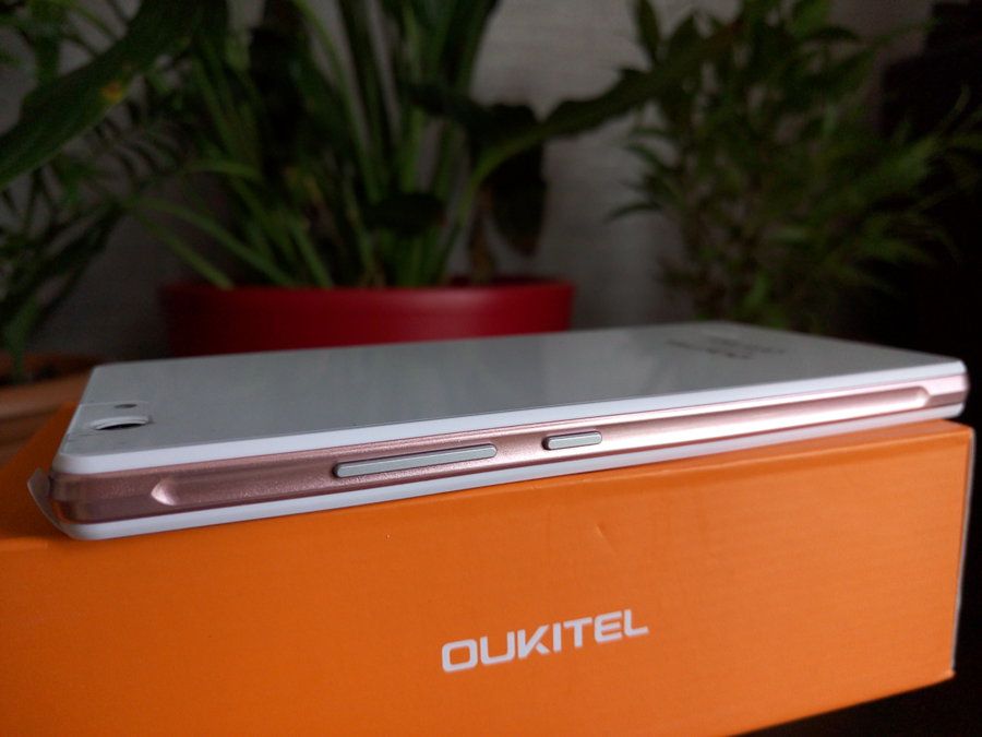

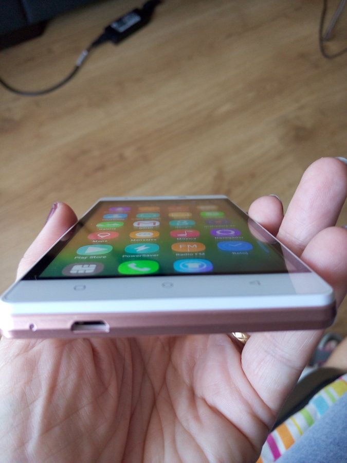

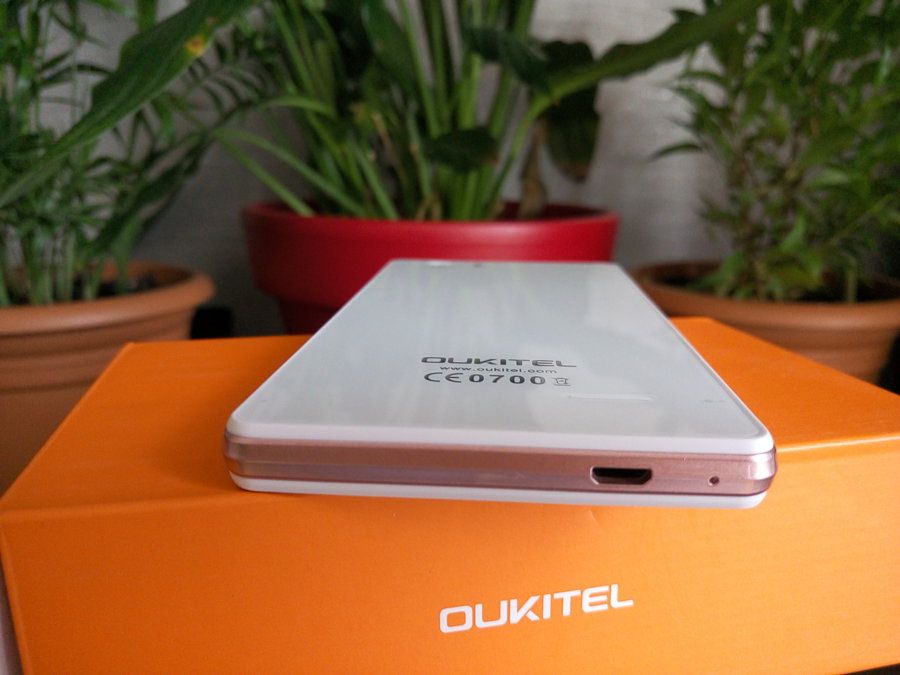

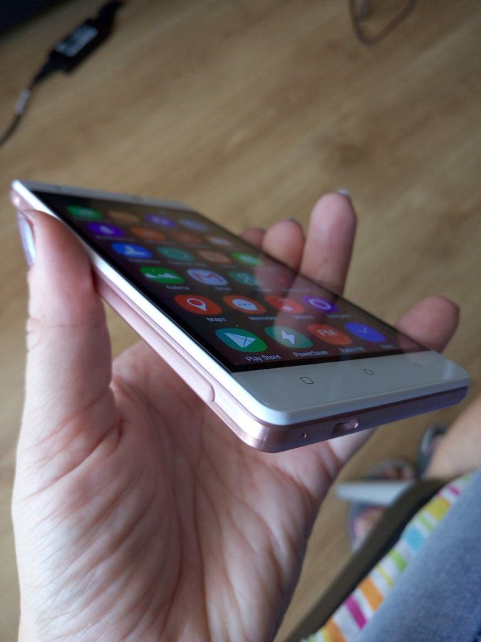

Dejo unas fotos del contorno y de la posición de los botones:

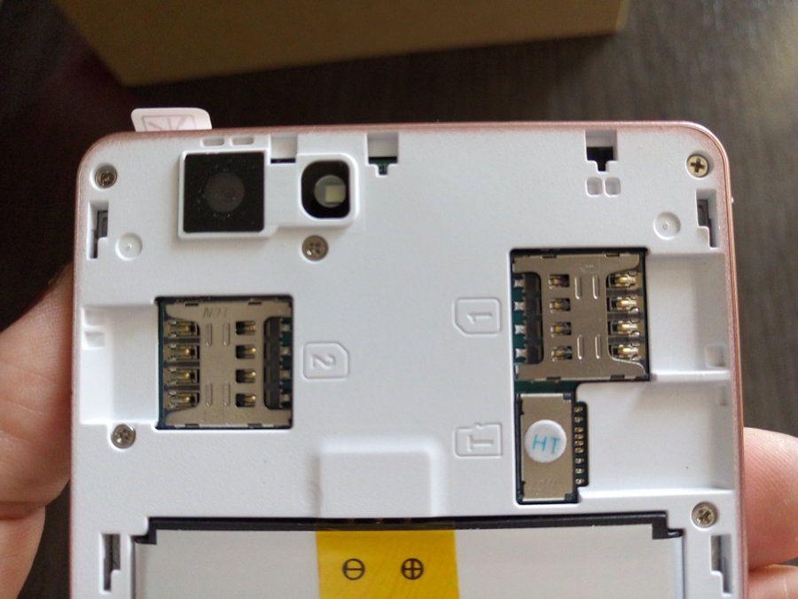

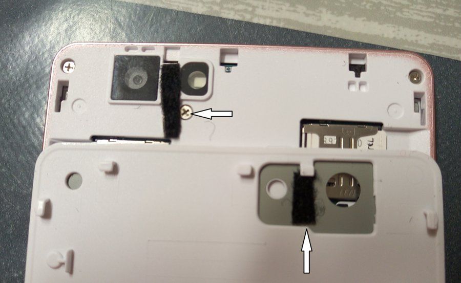

No quiero dejar el apartado de primeras impresiones sin avisaros de algo curioso, me explico: Al parecer este móvil tiene un sistema de apertura de la tapa trasera al estilo "Abre fácil". Con la tapa del móvil mirando hacia nosotros basta con presionar arrastrando los pulgares hacia arriba para abrirla, y para cerrarla procederemos en sentido inverso. Así de fácil!
Así de fácil??? Señoreeeeees... Podían avisar por algún lado, no? Una fotito; una imagen en el folleto de instrucciones; un "warnig" por algún lado... Yo, que no lo sabía, me acordé de toda la familia de esta gente porque me las vi negras para abrir la tapa trasera con el "sistema tradicional" Poco mas y la rompo...

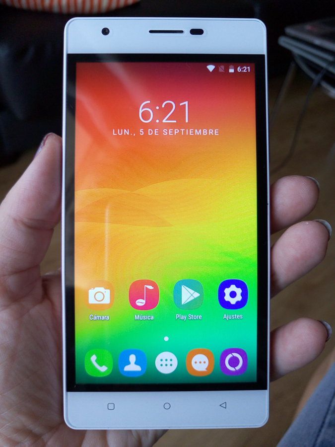

Antes de nada quiero aclarar que, contrariamente a lo que se ha comentado hasta ahora, la pantalla del Oukitel C4 NO ES 2.5D. Doy fe de que tanto la pantalla como la trasera de este dispositivo son totalmente planos. Otra cosa es el efecto que pretende causar el diseño de sus laterales.
A parte del tema del reborde negro, la calidad de la pantalla HD es buena. Se ve nítido en cualquier angulo:
Con el brillo casi al mínimo veremos perfectamente y solo al sol necesitaremos subirlo al máximo. El brillo automático no es rápido pero funciona bien. No tiene ajustes adicionales para retocar los parámetros de la pantalla pero tampoco los echaremos en falta.

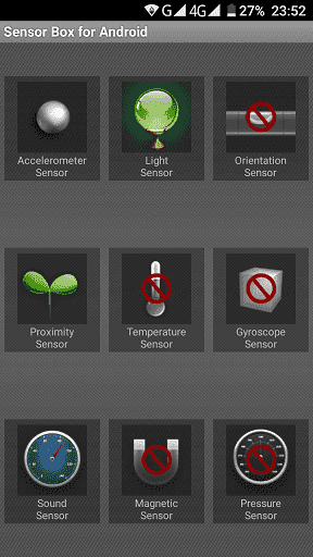

El Oukitel C4 solo dispone de dos puntos simultáneos de toque, por lo que no esperéis poder controlar con soltura juegos con muchos controles. Ademas los sensores son los justos, así que también olvidaros de jugar con soltura al Pokemon Go, ya que al no tener giroscopio no va a funcionar con precisión.

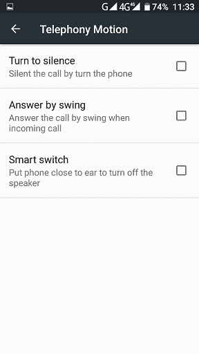

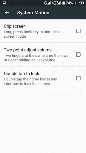

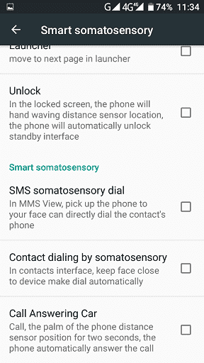

Android Marshmallow casi puro con los ajustes típicos, la cámara típica y los extras típicos como "Gesticure motion":
"Gesticure Unlock":
Y "Smart somatosensory":
La verdad es que unas funciones van mejor que otras. Por ejemplo, el doble toque para despertar la pantalla funciona cuando quiere. Si dibujas una letra para entrar directo en alguna aplicación funciona 3 de cada 4 veces, y lo de usar el sensor de proximidad (Smart somatosensory) es lo que mejor va, pero para mi modesto criterio no te ahorra trabajo ya que cuesta mas deslizar la mano delante del sensor que dar un toque rápido con el dedo.

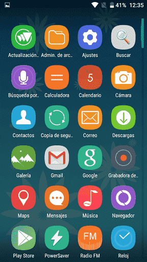

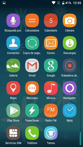

Las aplicaciones que vienen pre-instaladas no son muchas. Dejo unas capturas:
Para mi una de las principales "pegas" que tienen estos teléfonos tan modestos es la escasa memoria de tan solo 8Gb, pero en el Oukitel C4 aun es mas patético ya que recién estrenado y sin haber instalado nada ya solo nos queda algo menos de 4Gb para aplicaciones y actualizaciones. Nada...
Después de haber instalado tan solo 6 aplicaciones, algunas fotos, un vídeo muy corto y poco mas, la memoria que me queda es de solo 2Gb. Y menos mal que tengo tarjeta Sd!

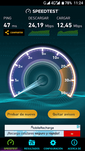

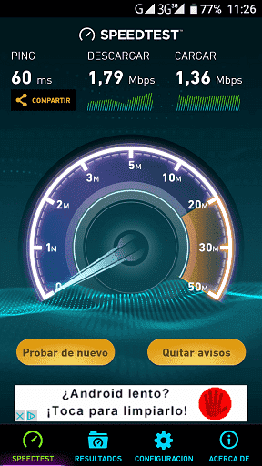

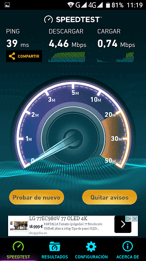

Otra cosa es la velocidad de subida y de bajada de datos. Pongo captura del Wi-Fi, del 4G y del 3G y valoráis vosotros mismos:
Navegar no es problema pero no esperéis que cargue las paginas a la velocidad del rayo. Se toma sus segundillos...

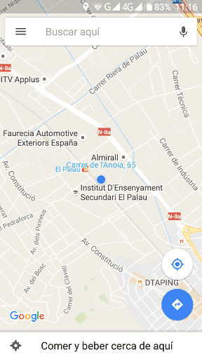

El GPS no es rápido ni preciso. Tarda en posicionar y solo he conseguido que me detecte 12 satélites y que tenga 4 o 5 en uso, con una precisión de casi 20 metros. Vamos... Un desastre. Hacía tiempo que no me encontraba un GPS tan mediocre. Estoy convencida que gran parte del problema es de software y espero que actualicen pronto con mejoras también en este sentido.
Con el google maps te lleva a los sitios, pero olvídate de aclararte en las rotondas. Ademas, a la que te paras en un semáforo de repente te sitúa en la calle de al lado.
Dejo una captura de los satélites y otra de mi ubicación, que me coloca a unos 20 metros de mi casa:

Y esta es una foto del "arreglo" que le he hecho:
ATENCIÓN: Puse en conocimiento de Oukitel el defecto de velado de las fotos con flash y se han comprometido en dar una solución cuanto antes a este problema.

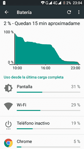

  • BATERIA:

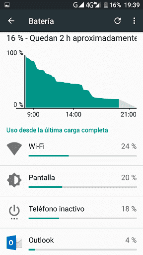

Siendo uno de los puntos flacos a priori, tengo que alabar la buena gestión que ha hecho Oukitel con la duración de esta escasa batería de tan solo 2000mAh. Evidentemente no podemos esperar maravillas pero para un usuario medio estoy convencida de que le aguantará hasta la noche. Yo he conseguido hacerle cuatro horas de pantalla en 15h de uso. O 2,40 horas de pantalla en 37 horas de uso. Pero mi media esta en las tres horas de pantalla a las 24 horas. Para un móvil con esta batería es todo un logro. Puede que parte del éxito se deba al escaso consumo en stand by y estoy convencida de que aun se le puede sacar mas jugo, ya que mi consumo es con dos Sims activas, notificaciones push, wifi todo el día, varias llamadas, algo de whatsapp, mucho navegador y juegos de "Scape Room" a los que soy adicta.
dejo unas capturas para muestra.
Esta es mi record de pantalla:
Esta es un uso medio normal:
Y estas capturas son con casi 36 horas de uso:
