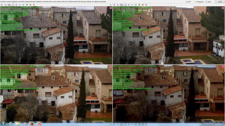

He hecho la prueba por curiosidad y ambas camaras hacen fotos de un tamaño similar...1.70 mb vs 1.80
Si, lo acabo de comprobar y cierto. Creo que la compración era con la camara de mi anterior rom ( con tanto cambio de rom me despisto) . Pués la volvere a probar, por que el modo ráfaga no lo uso mucho ...
Pues yo la verdad es que he probado varias y tampoco podria decir que una es mucho mejor que otra.De las ultimas que he probado han sido las que venian con las rom miui y ésta,y para mi la mejor es una que se parcheaba en la ultima miui.
En los EXIF pone que la camara es YULONG 7295,pero vamos,que visto lo visto tampoco me doy mucho mal por la camara.Lo que si he notado es que pierde mucha nitidez en todo el tercio izquierdo sea cual sea la aplicacion de camara que use,asi que imagino que es cosa de la lente
Arriba izquierda:Yulong 7295(rom miui con parche para camara)
Arriba derecha:Lenovo A820T(rom colors)
Abajo izquierda:Yulong 7295
Abajo derecha:Sin nombre,solo pone Mediatek Camera Aplication(de la rom miui sin parche)

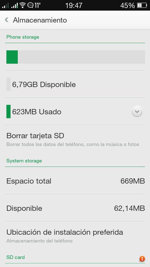

eso es espacio en la partición del sistema, es decir las /datas etc...
intenta quitar alguna app muy pesada, o pasarla a la SD con apps del estilo de link2sd o alguna así. (tambien puedes probar la opción esa de, lugar de instalación predeterminado: y decirle la SD; y luego reinstalar la app, pero nunca lo he probado).
O eso o ampliala, pero ampliarla significa formatear tu rom y tu memoria interna (a veces no, pero los riesgos de perdida son altos), asik haz backup de todo antes (guia: http://www.htcmania.com/showthread.php?t=618496 , no la agrandes mucho que lo que agrandas se quita de la memoria interna del telefono). Y si tu SD es pequeña no te merecerá la pena porque ampliarla es quitarlo de la memoria interna para meterlo a la memoria de sistema.
Como ves en una de tus capturas, te quedan 25mb de system storage, creo que lo "necesario/aconsejable para que no te salgan esos avisos" eran... 100mb?
PD: Igualmente veo que tienes 700mb de sistema y 900mb de interno, eso no me cuadra, tienes cambiadas la SD y el interno? (y tienes una SD de 1GB? :S).

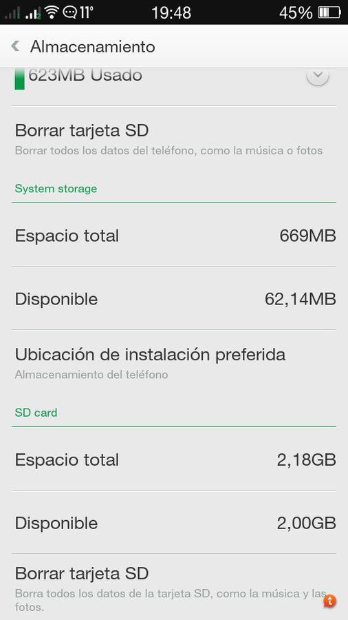

He puesto una SD de 8Gb y, efectivamente, parece que tuviera invertidas la memoria del teléfono y la de la SD. Pongo unas nuevas capturas:
¿Cómo puedo solucionar esto? O ¿Vale la pena dejarlo así?
Gracias por las respuestas.
He puesto una SD de 8GB y, efectivamente, parece que tuviera invertidas la memoria del telefóno y la de la SD.
@senseifer hay un parche para cambiar la memoria por defecto.
- El intercambio de la memoria del teléfono y la tarjeta SD. Descargar.
Espero que te sirva.
Solucionado. ¡Gracias!
Enviado desde mi SM-T210 mediante Tapatalk
teniendo una sd más grande, te aconsejo que amplies la memoria del sistema quitando algo de la memoria interna, así no vas con esos 600mb y todo el dia con pesadeces de memoria llena... (o eso o usa link2sd si va :tonguewink:, pero yo la tengo ampliada y me olvido para siempre ya :tonguewink:)
