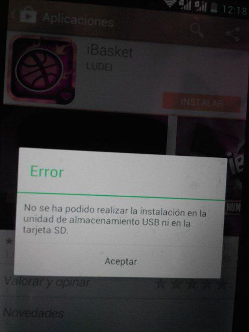

Hola, no puedo instalar iBasket con la ROM V1.1R2MOD by BM (02-03-2013), a alguién más le pasa ?
Saludos !!
Saludos !!
Enviado desde mi ZP910 usando Tapatalk 4 Beta
