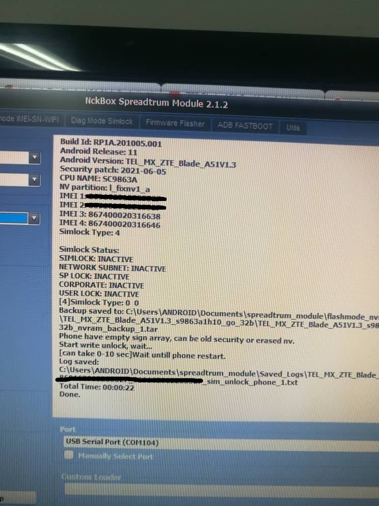

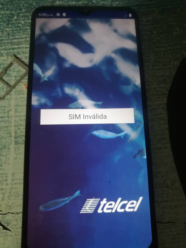

Buenos dias colegas, saludos todos y bendiciones. queria contar qie con la ayuda de ustedes logre encender mi zte blade a51. sin embargo ahora me sale sim invalida ya repare el imei con la herramienta que un colega de aca me facilito pero es como si fuera liberacion, intente hacer el proceso con la nck y al parecer hace el proceso pero sigue con el cartel de sim invalida al colocar una sim de cualquier operador.

Entonces lo que pasa es que no se ha instalado bien la carpeta NVRAM para que luego puedas recuperar el IMEN..... Para ello tendrás que flashear nuevamente la Rom con la opción Format Al + para ver si así se instala y despues recuperar los IMEN....

El modelo el procesador spreadtrum, y la programacion se la hago con el programa research download. como haria en ese caso hermano.
