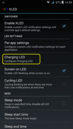

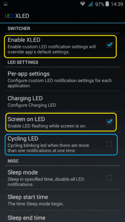

Una vez instalado y activado el módulo pulsamos en el icono y accedemos al menú principal. En él debemos activar las siguientes funciones:
Enable XLED: habilita el programa. Fundamental activarlo.
Screen on LED: Esto nos va a permitir probar el color y tiempo de parpadeo del LED sin apagar la pantalla.

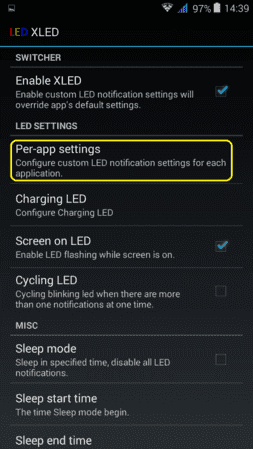

Si nos fijamos en la primera captura podemos observar también los 2 apartados que dan acceso a las funciones principales: Per-app Settings, desde donde configuramos el LED para cada aplicación, y Charging LED que nos permite configurarlo para todos los comportamientos relacionados con la carga de la batería. Si activamos el apartado Cycling LED, cuando nos lleguen notificaciones de distintas apps con distintos colores, el LED parpadeará alternativamente entre los colores asignados.

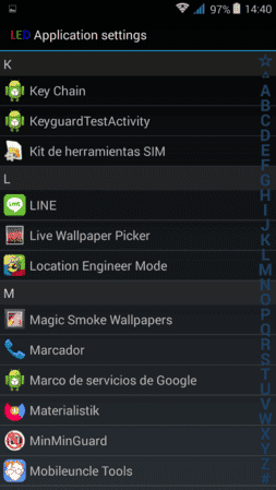

Pues bien, vamos a configurar el LED para nuestras aplicaciones. Para ello pulsamos en el apartado Per-app Settings y automáticamente accedemos a una lista que contiene todas las apps instaladas en nuestro dispositivo. Elegimos la app a la que queramos asignar el color (Gmail, teléfono, mensajes, Line,…).

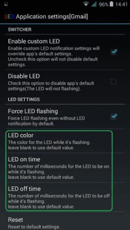

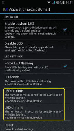

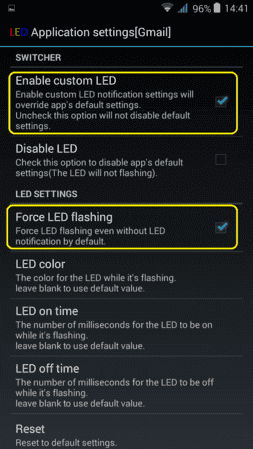

Una vez seleccionada la app que queramos se nos despliega una pantalla en la que debemos activar las siguientes opciones: Enable Custom LED (activar el LED customizado para la app elegida) y Force LED Flashing (en las apps que notifican con LED como Line no tiene mucha importancia pero hay algunas que simplemente notifican en la barra y con esta opción funcionarán con el LED). Vamos, que estas 2 opciones las activaréis siempre para cualquier programa. Podemos ver, dentro del recuadro verde las opciones desde donde vamos a configurar el color y el tiempo de parpadeo.

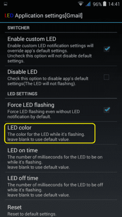

Pues bien. Para asignar un color a la aplicación elegida pulsamos sobre LED color. Esto nos despliega el menú desde donde vamos a elegir el color. Para ello, podemos introducir el valor Hexadecimal en el campo habilitado para ello. Los valores para los colores clásicos son los siguientes:
-Rojo: #FFFF0000
-Azul: #FF0000FF
-Verde: #FF00FF00
-Amarillo: #FFFFFF00
-Magenta: #FFFF00FF
-Cyan: #FF00FFFF
-Blanco: #FFFFFFFF
Pero nuestro terminal nos permite elegir cualquier color de la escala (al menos con esta magnífica ROM) así que podéis probar a escoger el color directamente seleccionando con el dedo en la escala de colores.
Además vemos dos pestañas. Una de título Test (desde donde probaremos el color asignado así como la velocidad de parpadeo) y otro de título Apply que sirve para asignarle a la app la configuración de LED una vez que nos guste el resultado.
Para asignar las velocidades de parpadeo debemos pulsar sobre los apartados destinados a tal fin: Si pulsamos sobre LED on time accemos a la ventana de configuración del tiemp de encendido. Analogamente, pulsando sobre LED off time accedemos a la misma ventana pero para configurar el tiempo de apagado. Si no tocáis nada en este apartado el LED parpadeará con los tiempos que tiene asignados por defecto La ROM o el programa. Pero podéis configurar los que vosotros queráis. Después de varias probaturas os recomiendo un LED on time de 240 ms y un LED off time de 100 ms, pero esto al gusto del consumidor. Jugando con las velocidades podréis asignar a varias apps el mismo color. Si queréis dejar la velocidad por defecto de vuestro sistema simplemente borráis los valores, los dejáis vacíos y aceptáis.

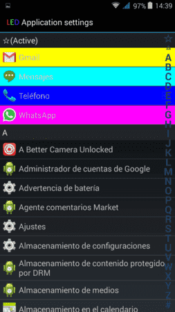

Una vez configuradas varias apps, desde el menú Per-app Settings podréis ver aquellas que tenéis configuradas así como el color que tienen asignado. En este caso, yo tengo magenta para el Whatsapp. Podría haberlo configurado desde la propia app, pero como me gusta jugar con las velocidades lo he configurado desde aquí. Eso sí, al haberlo hecho de este modo no distingue entre mensajes individuales o de grupos.

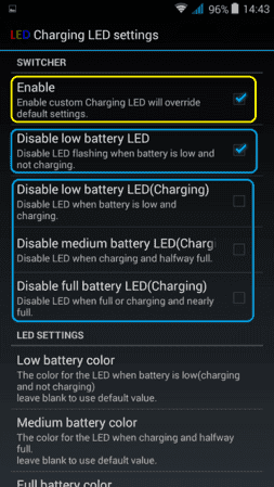

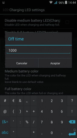

Otra de las funcionalidades de esta app es la de poder configurar aquellos aspectos relacionados con la carga de batería y el LED. Para ello, en el menú principal, pulsamos sobre Charging LED. Al hacerlo accedemos al menú de configuración. Como antes, habilitamos la primera casilla para activar esta función. Justo debajo vemos una panel que pone Disable low Battery LED. Esto desactiva el molesto parpadeo que se produce en muchas ROMs cuando sólo te queda un 15% de carga. Yo lo llevo activado por defecto. Además vemos que podemos activar y desactivar el LED de carga para cada una de las 3 fases de carga. En el caso de esta ROM (y de muchas otras) la carga baja corresponde al rango 0-15 %, la media a 15-90% y la alta (full en este caso) al rango 90-100%.

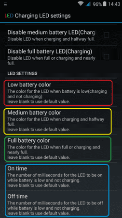

Justo debajo de este panel se encuentran los LED Settings donde podremos asignar los colores para cada estado de carga así como el tiempo de parpadeo. Ésto se hace del mismo modo que para las aplicaciones así que no me voy a repetir. Con respecto al tiempo de parpadeo, os aconsejo que lo dejéis por defecto, porque supongo que no queréis que parpadee. En la captura os remarco simplemente cada fase de carga con los colores que son habituales en muchas ROMs, como en la MaSSopa (rojo, amarillo y verde) pero podéis asignar los que queráis. En azul, los apartados donde configuramos el tiempo de parpadeo y que os aconsejo que no toquéis, para que el encendido sea constante.

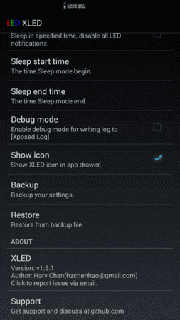

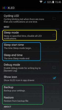

La última función corresponde al Sleep Mode. Este modo sirve para desactivar el parpadeo LED dentro del margen horario que nosotros establezcamos (mientras dormimos, por ejemplo) y esto les viene muy bien. No tiene ningún misterio. Se activa en la casilla Sleep Mode y en las siguientes establecemos el horario de activación y desactivación de dicho modo.
Además, podemos esconder el icono del cajón de aplicaciones si activamos la casilla Hide Launcher y hacer un backup de nuestra configuración así como restaurarlo desde el propio menú prinicipal.
