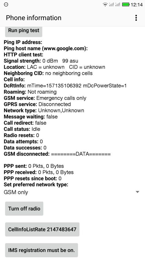

Buenas a todos, despues de recuperar mi movil de la muerte sigo teniendo el mismo problema de la señal.
Tengo el IMEI original (el de la pegatina de mi caja), me aparece que tengo banda, pero sin embargo no hay señal.. ¿Que puede estar pasando?
Mi movil se quedo sin señal de buenas a primeras, estando yo hablando por WhatsApp.
Adjunto fotos de lo que me aparece si miro lo de la banda o uso *#*4636#*#*
Como podreis ver, todo aparece en disconnected o unknown y no puedo cambiar ninguna opcion.
Gracias de antemano.

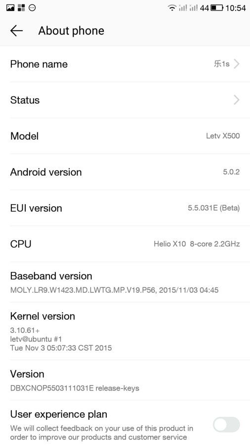

Por lo que se ve en el segundo pantallazo, llevas una rom que no concuerda con la numeración estándar de LeECO.
Igual es para desbriqueos, por lo que comentas de que lo has resucitado. Pero puede que no sirva para uso normal
Dando por sentado que tienes bien configurada tu apn, yo me haría backup (incluyendo nvram, por supuesto) y pondría una rom más reciente
