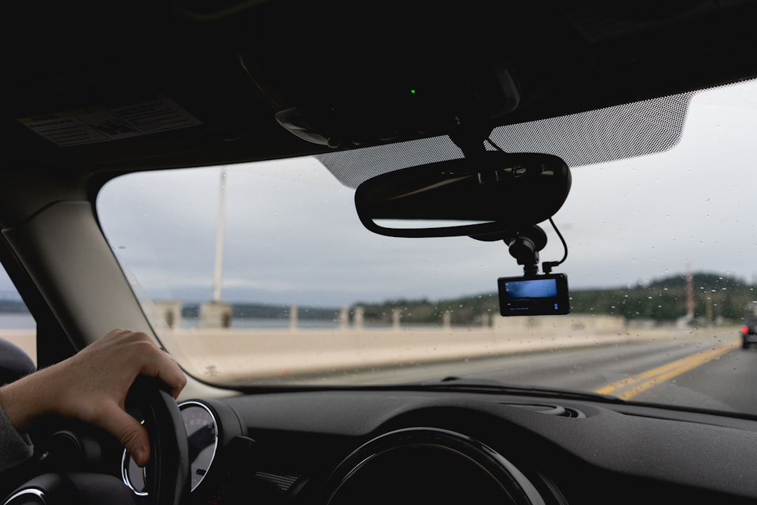

Modo aparcamiento en una dash cam: qué es, cómo funciona y qué accesorios necesitas​
El modo aparcamiento permite que una dash cam siga vigilando el vehículo cuando el motor está apagado. Sin embargo, la cámara no siempre puede hacerlo por sí sola: normalmente necesita un sistema de alimentación permanente, una tarjeta de memoria adecuada y, si quieres recibir avisos en el móvil, conectividad adicional.​
En esta guía te explicamos qué necesitas, cómo instalarlo, qué accesorios son compatibles y qué errores debes evitar para no encontrarte con una batería descargada, vídeos corruptos o funciones que no funcionan con tu modelo.
Qué es el modo aparcamiento​
El modo aparcamiento es una función que permite a la dash cam grabar o permanecer en espera mientras el vehículo está estacionado y el contacto está apagado. Según el modelo, puede activarse al detectar un impacto, un movimiento delante de la lente o una variación brusca de la aceleración mediante el sensor G.
Algunas cámaras también ofrecen grabación a baja frecuencia, baja tasa de bits o modos híbridos. Estos sistemas reducen el consumo de energía y pueden cambiar automáticamente a una vigilancia de bajo consumo después de un periodo determinado o cuando la batería alcanza un umbral configurado.
El funcionamiento exacto depende de la cámara. Algunas guardan unos segundos previos y posteriores al evento, mientras que otras empiezan a grabar cuando detectan el impacto. Consulta siempre el manual del modelo concreto antes de dar por hecho que incluye pregrabación.
Importante: el modo aparcamiento solo funciona mientras la cámara recibe alimentación y dispone de espacio de almacenamiento. No equivale necesariamente a una vigilancia continua durante 24 horas.

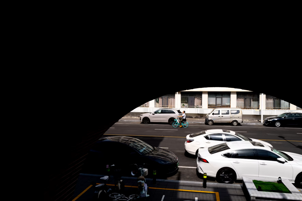

Casos de uso reales y datos técnicos del modo aparcamiento​
En aparcamientos subterráneos, el modo aparcamiento con detección de impactos es la única prueba válida para el seguro cuando un conductor realiza una maniobra de fuga. El sensor G detecta el vector de la fuerza del impacto y guarda los 15 segundos previos y posteriores en una carpeta protegida de la microSD.
Otro caso real es el de las granizadas o caídas de objetos. Una dash cam bien calibrada distinguirá entre la vibración de un camión pesado pasando por la calle (falso positivo) y el golpe real de una piedra o el roce de otro coche. Esto se logra ajustando el umbral del sensor G en el menú, un detalle técnico que diferencia una grabación útil de horas de basura digital.
