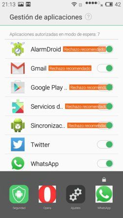

Pues mismo problema. Dando permisos en Seguridad y hasta que no abro Whatsapp, no me entran los mensajes. Adjunto imagen de la configuración
Hola @Alkro, como habrás leído, yo al final he hecho un establecimiento.
Probé a desinstalar alguna cosa he incluso descongelé aplicaciones chinas que había congelado, pero no pude hacerlo funcionar.
Una vez restauré, fui instalando todas las aplicaciones y ahora no tengo problemas. De echo, antes tenía un widget del tiempo con reloj que cuando encendía la pantalla, el reloj no actualizaba la hora. Ahora sin problemas.

Estoy pensando que podria ser algo de configuración inicial que nos hicieron en la tienda. No se, es raro. Yo no he tenido que restablecer, pero si me doy problemas al principio. Habeis actualizado la OTA?. @Alkro
