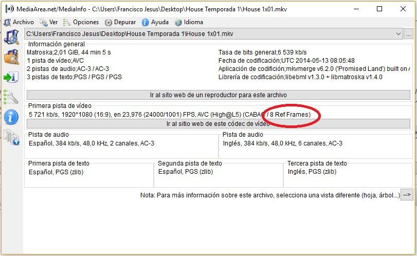

Hola, gracias por responder. Ayer di con la repuesta y lo dejo aquí por si a alguien más le pasa.
Aquí os dejo un pantallazo de las características de uno de los capítulos que no puedo ver. Los reframes eso que redondeo no tengo ni idea de lo que es, pero es el problema. Los ordenadores lo soportan todo o casi todo y pueden reproducir vídeos con 8 reframes de estos, pero, por lo visto, las smart tv solo llegan a reproducir archivos con hasta 5 reframes.
Así que este era el problema. Lo malo es que la forma de cambiar esto es la larga, es como si lo cambiase a .avi aunque lo deje en .mkv, tarda lo mismo.
