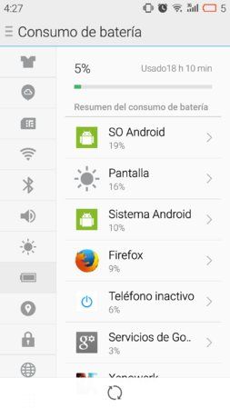

Hola buenas noches! Muchos de nosotros venimos sufriendo un gasto incomprensible de la batería en reposo. Llevo semanas dándole vueltas y hoy parece que estoy viendo la luz: Desde el foro de HTC manía varios compañeros con este teléfono están probando varias cosas que funcionan aparentemente. Sé que debería esperar a tener pruebas de rendimiento, pero me da la sensación de que ya tenemos el problema identificado. En caso de que no sea suficiente al menos ya tenemos una piedra de toque por la que empezar a avanzar.

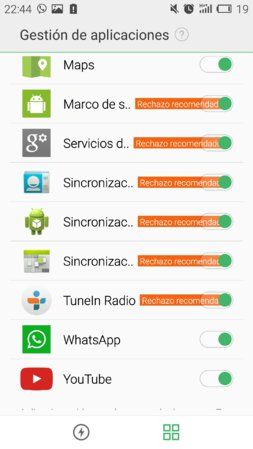

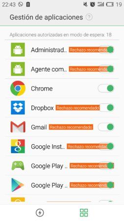

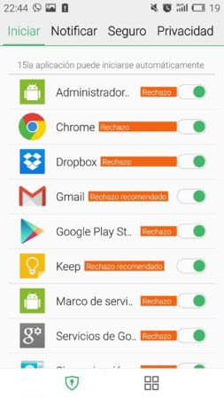

La respuesta es más sencilla de lo que me podía imaginar. Meizu ha incorporado una estupenda aplicación de seguridad, que permite gestionar permisos de las aplicaciones bloqueando aquellos que no queramos permitir a ciertas aplicaciones. Cuando nosotros instalamos los servicios de Google, los trata como una aplicación más y no como una aplicación del sistema. Esto produce que si nosotros denegamos ciertos permisos como iniciarse automáticamente, permanecer activadas, localizar, etc. Los servicios de google van a solicitar el permiso miles de veces, intentado obtener una respuesta positiva que nunca llega, porque lo tenemos bloqueado. Esto aumenta la frecuencia de nuestro procesador en reposo de manera casi constante a los 1040 Mhz, impidiendo que entre en deep sleep. Esto es absolutamente indeseable, porque el teléfono trabaja a lo tonto con miles de wakelocks innecesarios
La solución es simple:

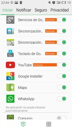

  • Dejar instalado el Google Installer. Para aquellos que lo hayan borrado como hice yo, yo lo instalaría y volvería a ponerlo a correr como si estuvieramos instalando de cero las google apps
  • Dar permiso a todas las aplicaciones y servicios de google desde la aplicación de seguridad, tanto en iniciar automáticamente como en mantenerse despierto y a todo lo que se le pueda dar permiso.

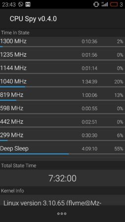

De momento así tiene pinta de mejorar muuucho. Dejo pruebas que iré ampliando:
Captura ya un poco más definitiva. Habría que sumarle 1 hora más de batería por un reinicio mañanero:

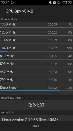

Te refieres a gasto en porcentaje de batería? Eso no te lo puedo contestar de momento. Solo tengo estadísticas de la entrada al deep sleep, que son las que ves ahí
Hoy he formateado para empezar de 0 con el tema de los permisos, porque con la red de datos entra perfecto a deep sleep, pero con wifi le cuesta un poco más. Lo que puedo confirmar al 100% es que otorgar TODOS los permisos desde la aplicación de seguridad, a las aplicaciones de Google hace que el movil descanse más y mejor y se nota en el consumo.
Yo soy un fanático de bloquear permisos, pero parece que es un asunto problemático, porque las aplicaciones a las que les bloqueadas se quedan intentandolo indefinidamente hasta que te joden la batería. Sobretodo en las de google y tal.
Esta noche o mañana pondré capturas provisionales de consumo.

    Dar permiso a todas las aplicaciones y servicios de google desde la aplicación de seguridad, tanto en iniciar automáticamente como en mantenerse despierto.

Para ver si puedes mejroar la autonomía no hay más que tener una app que haga track de la cpu y ver si entra en modo deep sleep o se te queda en la frecuencia de 1040mhz ahi pillado.
Pondré capturas esta noche, pero no serán las buenas porque al reinstalar la room con la batería sin estar a tope se reinician los stats de la misma
Captura provisional del rendimiento de ayer en el segundo post y imagen del CPU spy actualizada. Explico en el post el motivo de que sean solo 14 horas de autonomía.
He notado una mejora muy alta la verdad, mañana o pasado pondré nuevas capturas y conclusiones.

[DOUBLEPOST=1440666215][/DOUBLEPOST]Añadida captura semi-definitiva de duración de batería en el segundo mensaje. Creo que aún puede rendir más, pero yo ya estoy satisfecho.
