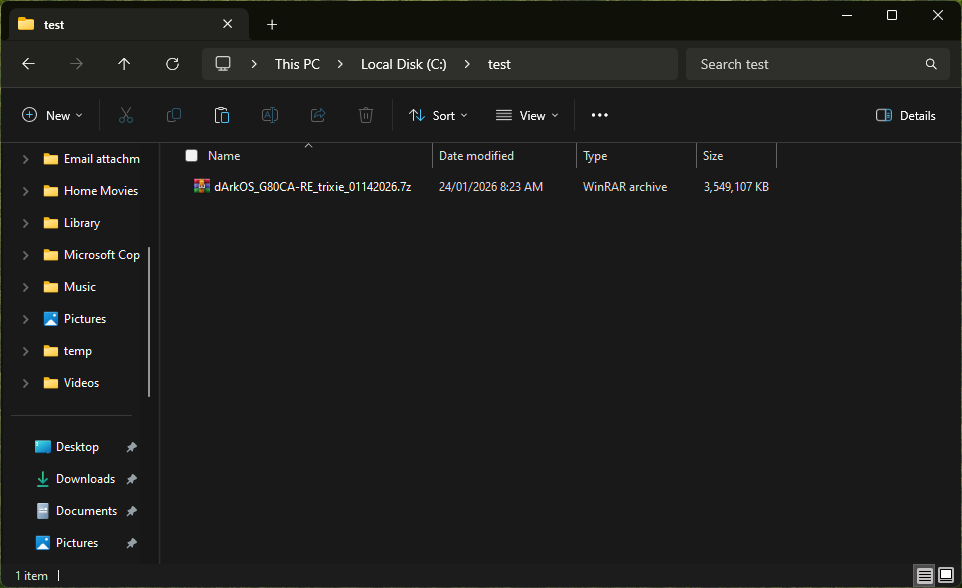

Paso 1: Descarga la última imagen desde:​
→ Ve a la página de Lanzamientos y descarga la última versión.
  • No extraiga ni descomprima el archivo todavía, ni utilice WinRAR ; pase al paso dos.

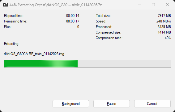

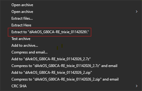

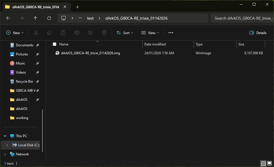

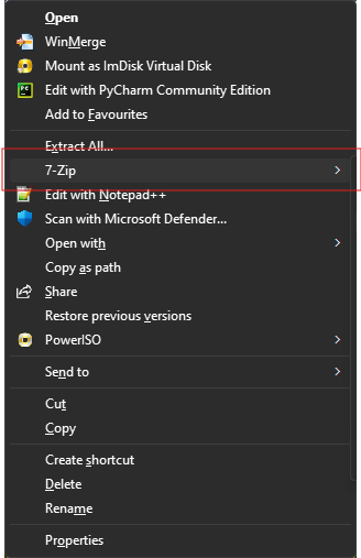

Paso 2: Extraiga el .imgarchivo usando 7-Zip , descárguelo aquí.​
a. Seleccione el archivo, mantenga presionada tecla Shift y haga clic con el botón derecho.
b. Seleccione "Extraer a"
c. La imagen se extraerá ahora en la nueva carpeta.
d. Navegue hasta la nueva carpeta para ver la imagen.

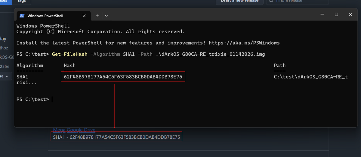

Paso 3: Compruebe el hash (opcional pero muy recomendable ).​
a. Asegurándose de que la imagen no esté seleccionada, mantenga presionada la tecla Shift, haga clic con el botón derecho en la carpeta y seleccione "Abrir en Terminal".
b. Ejecute el comando Get-FileHash -Algorithm SHA1 -Path .\dArkOS_G80CA-RE_trixie_02062026.imgy verifique el hash generado con la página de lanzamiento.

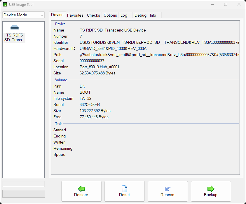

Paso 4: Grabe la imagen en una tarjeta microSD de buena calidad utilizando una de estas herramientas (todas han sido probadas y funcionan correctamente):​
  • Herramienta de imágenes USB (mi herramienta preferida para trabajar con imágenes)
  • Generador de imágenes para Raspberry Pi
  • Rufus (Windows)
  • Evite Balena Etcher si es posible.
a. Seleccione el lector de tarjetas SD con la tarjeta SD, haga clic en "Restaurar", seleccione la imagen y haga clic en "Aceptar".

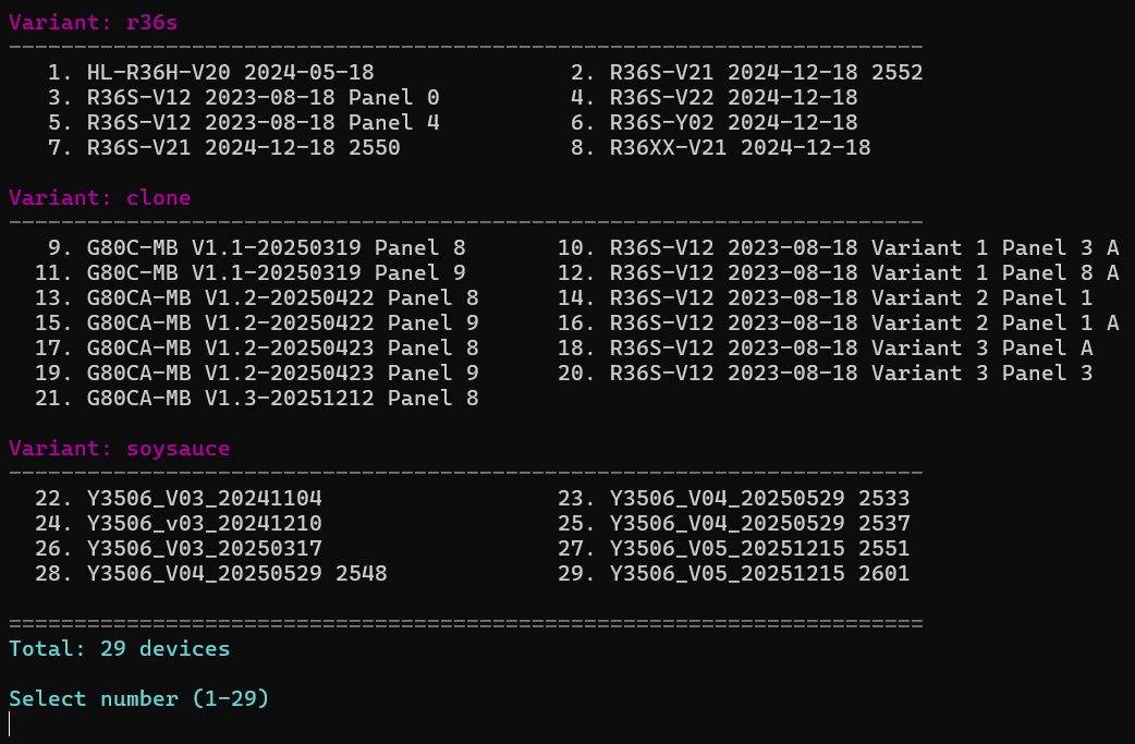

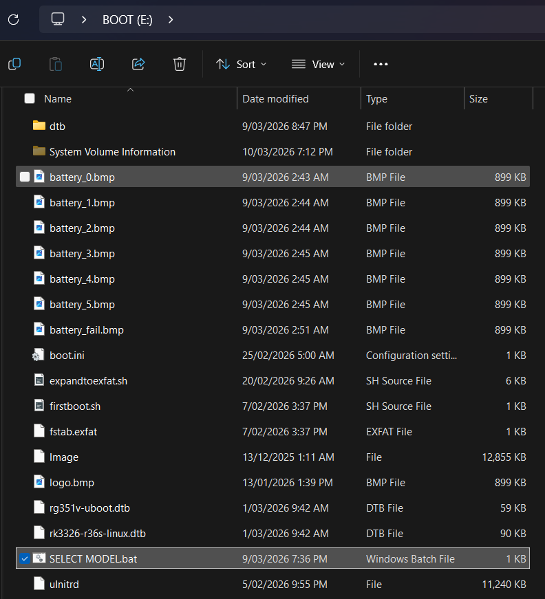

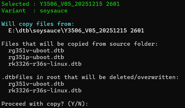

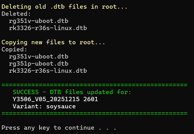

Paso 5: Actualice los archivos dtb (los archivos se están reconstruyendo para el servicio de control R36S).​
Windows​
  1. Haz doble clic en "SELECCIONAR MODELO" en la partición de arranque.
  1. Introduce el número que corresponda a tu dispositivo y pulsa Intro.
  1. Pulsa Y para confirmar.
  1. Pulse cualquier tecla para salir.

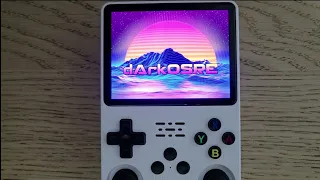

Paso 6: Inserte la tarjeta (aún no hay una segunda tarjeta ROM) → encienda el dispositivo.​
Este vídeo muestra todo el proceso de arranque inicial, que dura entre 2 y 3 minutos aproximadamente.​
Si la pantalla está en blanco, es probable que tenga un dispositivo Panel 9. Espere a que finalice la instalación o vuelva a flashear la tarjeta y siga las instrucciones del paso 5.

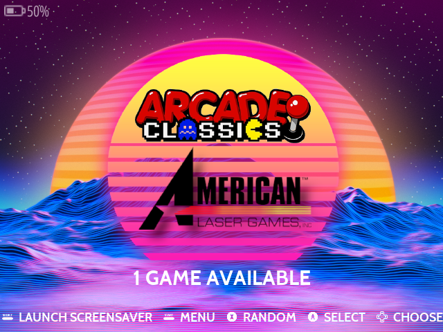

Paso 7: Arranque final → deberías llegar a EmulationStation​

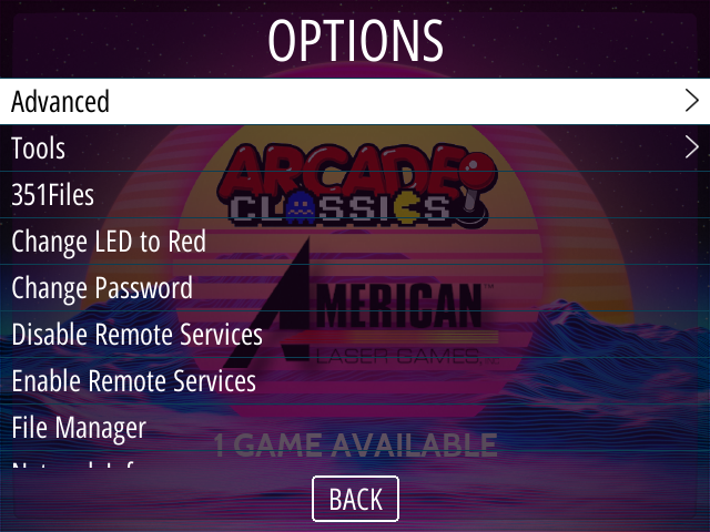

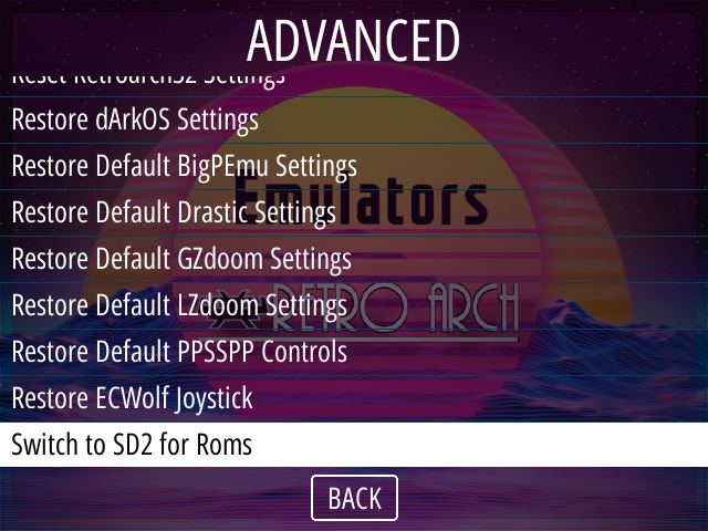

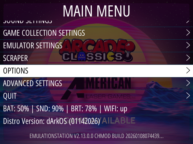

  • En EmulationStation (el menú principal),
    • Pulse INICIO → Opciones
    • Presionar Avanzado
    • Pulsa Cambiar a SD2 para ROMs.
    • Esto prepara la tarjeta para los juegos.
  • Apaga el dispositivo y expulsa la tarjeta.
  • Agrega tus juegos : copia tus ROMs, BIOS, etc., a las carpetas de la tarjeta.
  • Expulsa la tarjeta de forma segura y retírala.

La gran victoria: compatibilidad con clones​
Si existe un problema que ha perseguido a la R36S desde su explosión de popularidad es la enorme cantidad de revisiones y clones que han llegado al mercado.
Dos consolas aparentemente idénticas pueden esconder placas base, pantallas y componentes completamente diferentes.
Durante años esto provocó quebraderos de cabeza constantes para usuarios que instalaban un firmware y descubrían que la pantalla no funcionaba, los controles dejaban de responder o el sistema simplemente no arrancaba.
dArkOSRE ha convertido este problema en una de sus principales prioridades. El proyecto mantiene una lista creciente de dispositivos compatibles y añade soporte para nuevas variantes de forma continua, incluyendo numerosos modelos G80C, G80CA y las populares revisiones SoySauce.
Para muchos propietarios de clones modernos, dArkOSRE se ha convertido en la primera distribución capaz de ofrecer una experiencia completamente funcional sin recurrir a modificaciones complejas.
