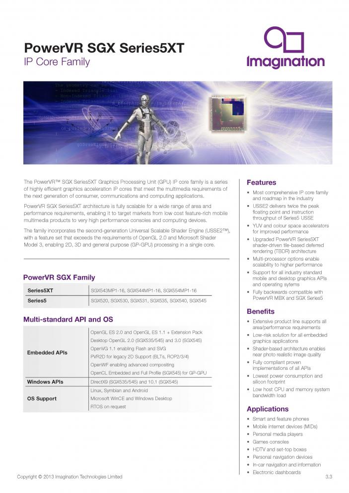

Lo que no me cuadra, esque, aunque este capado como decis, de los resultados de Atuntu, ya que una supuesta mala gpu, lastraría el resultado, no? tambien puede ser que las pruebas que ha realizado Gayafon(yo tambien lo he echo y pone lo mismo), el programa no tenga "integrado" que esta es una gpu 2core ya que en las especificaciones del programa solo dice: nombre, velocidad, tecnologia, fabricante E "informaciones generales"(y aqui es donde puede estar el fallo si no han integrado bien la informacion).
Pero bueno como soy un neofito en esto y lo mismo todo lo q he puesto es una burrada y no vale para nada, espero que los entendidos nos deis luz a este tema.
me edito de nuevo:

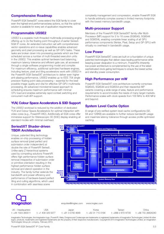

Multi-processor Support
Members of the PowerVR SGX Series5XT family offer Multi-Processor (MP) support for 2 to 16 cores (SGX543, SGX544 and SGX554), enabling complete linear scaling of all GPU performance components (Vertex, Pixel, Setup and GP-GPU) with virtually no overhead in bandwidth usage.
High Performance per mW
PowerVR SGX Series5XT core architecture currently comprises SGX543, SGX544 and SGX554 and their respective MP variants..........
@GAYAFON, por lo visto en wikipedia solo han puesto sgx543,44,54 pero no su variante MP(y de aqui creo que habrá sacado el creador del Cpu Identifer, la informacion para ponerla en su progama):o . Fijate en el segundo pantallazo de tu post y pone "CMOS with PowerVR SGX544", a pelo sin el "MP" :dizzy:, y en la 3ª ya te pone que es dual core(que es lo CORRECTO);
Fuente: http://www.imgtec.com/powervr/sgx_series5XT.asp
os dejo el pdf: PowerVR_SGX_Series5XT_IP_Core_Family_[3.3]_Página_1.jpg PowerVR_SGX_Series5XT_IP_Core_Family_[3.3]_Página_2.jpg
Con esto vosotros sacareis conclusiones si es de doble nucleo o no :have a nice day:
PD: es mas, el 90% de los mt6589 que están saliendo llevan esta gpu.
@c4llus, ante todo gracias por la info... Creo que ya comenté que esta gpu podia montar 1, 2, 3, etc, cores. Esta caracteristica viene fijada en el modelo:
- SGX544 MP (un solo core)
- SGX544 MP2 (dos cores)
- SGX544 MP3 (tres cores... la del iphone 4, si no recuerdo mal)
En todos los sitios que he leido info de los nuevos mt6589, pone lo mismo: POWER VR SGX544 MP (un core)
