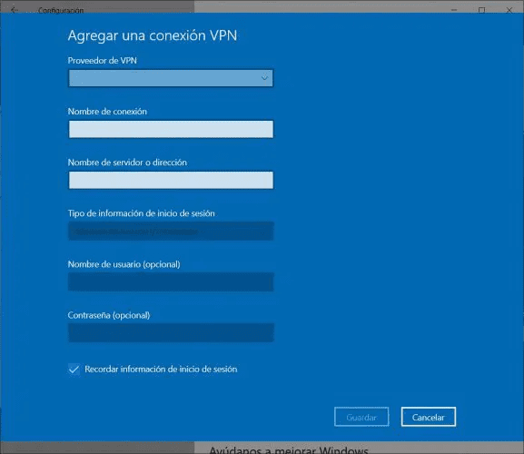

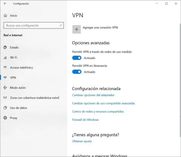

Cómo configurar una VPN en Windows 10
El sistema operativo de Microsoft, Windows 10, ofrece desde los ajustes del sistema la posibilidad de configurar una VPN de forma cómoda y sencilla para que cualquiera, independientemente de su experiencia pueda hacerlo sin problemas.​
Para ello, lo primero que tenemos que hacer es abrir la página de Configuración del sistema, seleccionar la opción Red e Internet y a continuación, hacer clic sobre la opción VPN que aparece en el menú del lateral izquierdo. Ahora, en el panel de la derecha encontraremos en la parte superior la opción Agregar una conexión VPN.​
Nada más hacer clic sobre esta opción, se nos abrirá una nueva ventana con el asistente para configurar la VPN en Windows 10. Ahí tenemos que seleccionar el proveedor, indicar el nombre de conexión y nombre de servidor facilitado por nuestro proveedor, elegir el tipo, tipo de información de inicio de sesión y el nombre de usuario y contraseña de manera opcional.​
Con todo esto listo, pulsamos en Guardar y en la página de configuración de Windows 10 nos aparecerá la VPN que acabamos de crear. Si la seleccionamos, nos aparecerán las opciones Conectar, Opciones avanzadas y Quitar. Para conectarnos, lo único que tenemos que hacer es pulsar sobre la opción Conectar.​

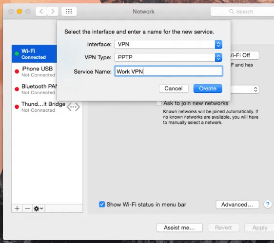

Si preferimos hacerlo de forma manual, estos son los pasos a seguir:​
  • Seleccionamos Menú Apple > Preferencias del sistema y hacemos clic en Red
  • Pulsamos sobre el botón Añadir (+) de la lista de la izquierda y hacemos clic en el menú desplegable Interfaz para seleccionar VPN
  • Desplegamos la opción Tipo de VPN y elegimos el tipo que queremos configurar​
  • Asignamos un nombre al servicio y hacemos clic en Crear
  • Introducimos la dirección del servidor y el nombre de la cuenta para la conexión​
  • Hacemos clic en Ajustes de autenticación e introducimos la información de autenticación suministrada por el administrador de red​
  • Desde la opción Avanzado podemos introducir más datos facilitados por el administrador​
  • Hacemos clic en Aplicar y a continuación en Aceptar

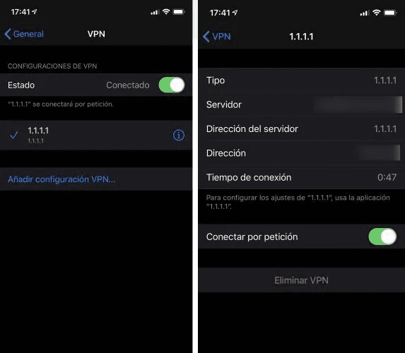

Cómo configurar una VPN en iOS
También podemos navegar a través de una VPN en nuestro iPhone o iPad. En este sentido, tenemos dos opciones descargarnos una app con la VPN y que se haga todo de forma automática o bien realizar la configuración nosotros mismos de manera manual.​
En el primer caso, lo único que tenemos que hacer es ir al App Store, descargar e instalar la VPN que queramos y una vez instalada y aceptados todos los permisos solicitados, lo único que nos quedará es:​
  • Vamos a los Ajustes del sistema​
  • Pulsamos sobre VPN
  • Si tuviéramos más de un servicio configurado tocamos sobre el que queremos usar​
  • Activamos el interruptor
Si somos de los que preferimos configurarlo de forma manual, estos son los pasos a seguir:​
  • Abrimos el menú Ajustes
  • Tocamos sobre la opción Agregar configuración VPN
  • Elegimos el tipo
  • Pulsamos en Añadir configuración
  • Introducimos todos los datos de la VPN​
  • Guardamos todos los cambios​
  • Activamos el interruptor de la VPN que acabamos de añadir​

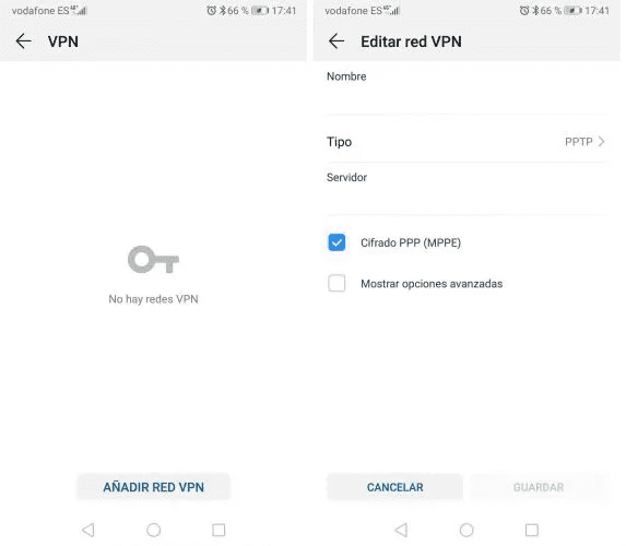

Cómo configurar una VPN en Android
De manera muy similar podemos configurar una VPN en Android. Para hacerlo de forma manual en el entorno de Google, estos son los pasos a seguir:​
  • Abrimos los ajustes del sistema​
  • Entramos en la opción Conexiones y tocamos sobre VPN​
  • Tocamos sobre Añadir red VPN​
  • Introducimos el nombre, tipo, servidor y cifrado. Podemos ir a las opciones avanzadas si es conveniente desde ahí mismo y pulsamos en Guardar​
  • Tocamos sobre la VPN que acabamos de crear e introducimos el usuario y contraseña para conectarnos​
