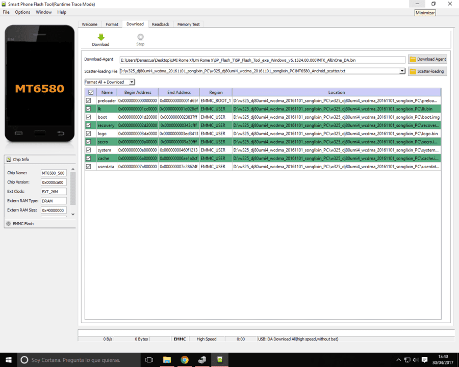

Mi (Umi Rome X) no arranca después del flasheo . Lo hice con flash tool, ultima versión y roms del móvil, pero nada. y querría saber si hice algo mal. El móvil ni sale logotipo,ni cuando se carga ni nada..

Si no tienes problemas de drivers y el pc lo reconoce bien la flash tools que hace al tratar de hacer el flash?
Sí te da un error pon cuál es, si pones una captura del error sería mejor. Mira esté tutorial de uso de la flash tools.

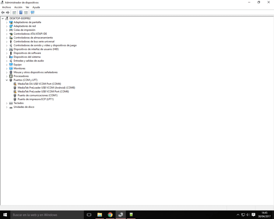

Hola,gracias por el aporte. veras a mi me sale todo en dispositivo aministrador y me lo reconoce. Cuando lo instalo se llena la barra roja después la lila y la amarilla y finalmente me sale el check de correcto. Ahí se supone que ya esta todo instalado , y lo voy a encender y nada en negro ...
Pero los drivers preloader usb vcom los tienes con el triángulo amarillo.
Dale click derecho y actualizar controlador, te va dar dos opciones hacerlo automáticamente o manual.
Si lo haces manualmente te va aparecer una ventana para que los busques donde los tienes.

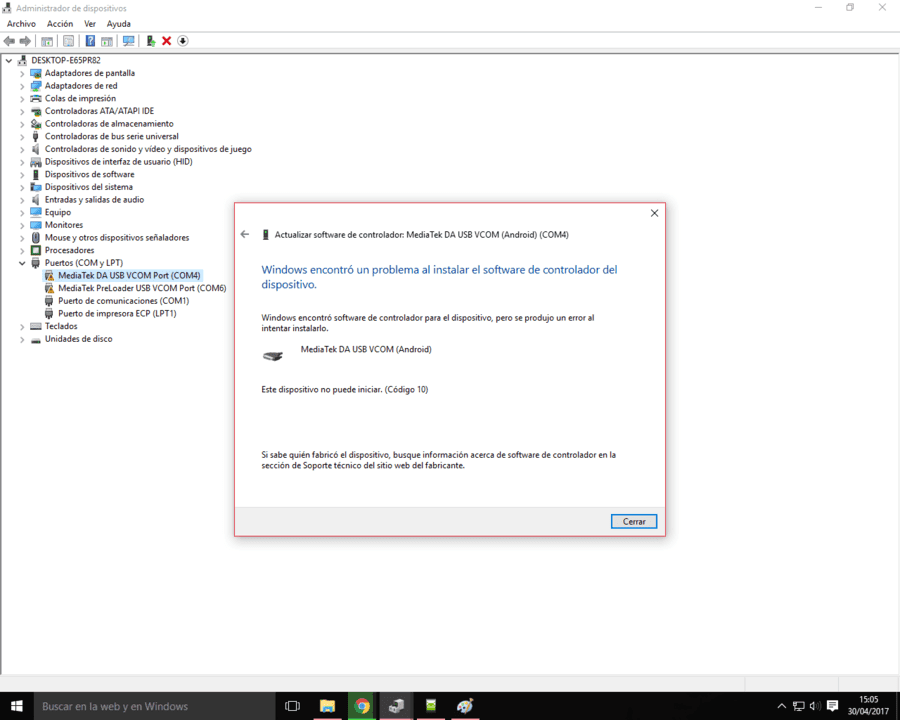

[DOUBLEPOST=1493560914][/DOUBLEPOST]me sale este error al actualizar el driver porque puede ser ? puede ser la causa de que no se flashe bien ?
Yo los tengo así y me flashea perfectamente. Puedes ver el/los videos del tutorial TUTORIAL - Manual de uso de SP Flash Tool + Solución de Errores y con eo driver como tú flasheo una Rom sin problema.
