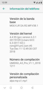

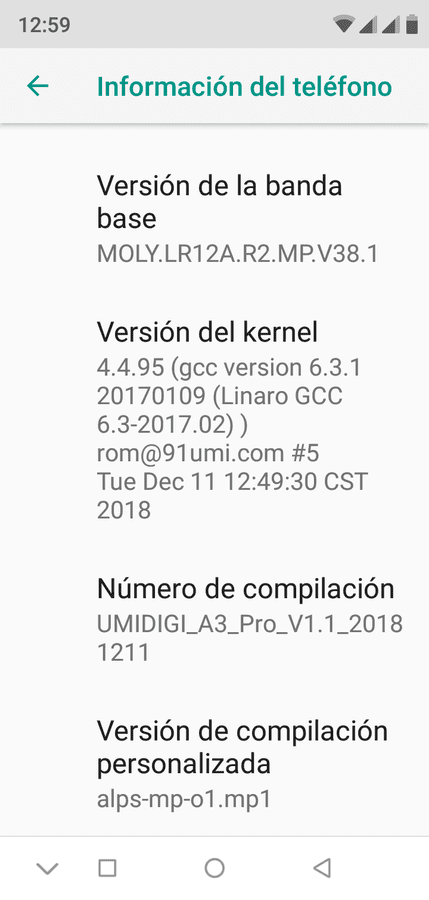

Hace poco que ha salido este modelo de Umidigi, a los dos días de tenerlo en mis manos, me salto una actualización de la ROM.
La versión es; UMIDIGI_A3_Pro_V1.1_20181211
Muchos de vosotros queréis tener la ROM STOCK por lo que pueda pasar al móvil, de esa forma la garantía de volverlo a tener operativo es del 100%.
Hay muchos que ya sabéis como flashear el móvil con el programa FlashTool. Que se debe instalar en el PC o Portátil antes de flashear.

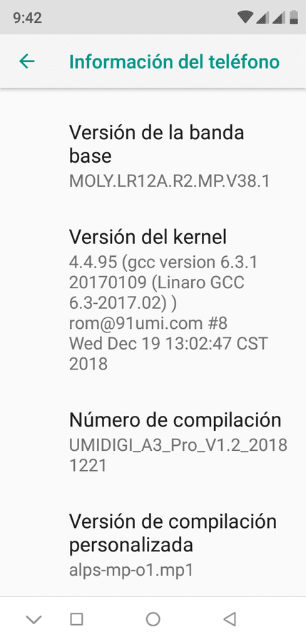

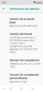

Nueva versión de la Rom Stock

Hoy me ha llegado otra nueva actualización del sistema. Os voy a dejar el enlace de la página oficial de UMIDIGI donde se puede bajar el firmware y todas sus herramienta, siempre es mejor bajar la Rom Stock y guardarla para el día de mañana.
