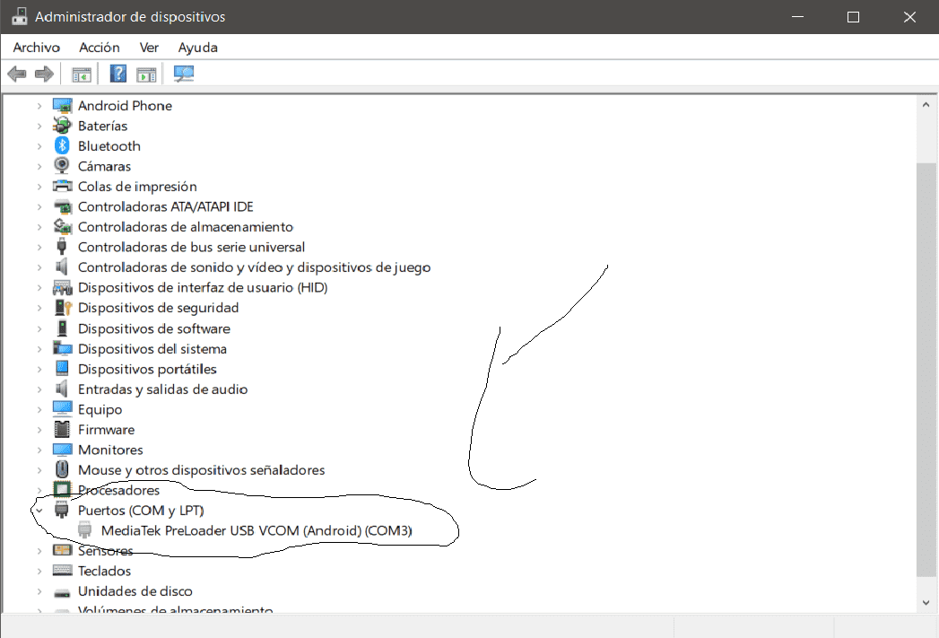

288
Quiero flashear mi umidigi bison version 2021 en la aplicacion flashtool pero no me deja porque me sale registrado como dispositivo de serie USB (COM6) en los puertos VCOM y no me pasa de la linea roja el flashtool nesecito ayuda con el problema pls.....

@Jeremy2001 Si tienes el Windows 10, primero hay que desabilitar los controladores firmados para que te reconozca el flashtool, y tener el flashtool la versión más actualizada....

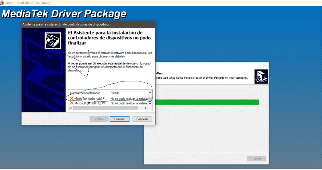

Ya desabilite los controladores firmados y todo eso pero me sigue pasando eso, no tengo el flashtool la ultima version la q uso es la v.5.2216 que venia en la pagina q descargue la rom de umidigi tendria que ver pero busque la ultima en el navegador y me sale que es la v5.1916
Hola @Jeremy2001 desístala los drivers MTK he instala estos que te voy a poner.
Luego instala estos drivers que te voy a poner para el móvil.
Y vuelve a intentar flashear con el FlasthTool, ya nos dirás.
