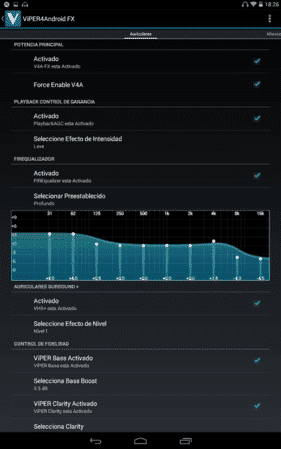

Alguien a conseguido que le funcione en nuestra Tablet? Todo se instala perfectamente y se supone que funciona, pero no procesa el sonido, no hace ningún cambio en el sonido. Espero vuestras experiencias

Intenta instalando el driver Super Audio Quality, los demás en KitKat no funcionan correctamente.
Saludos!
Muchas gracias, pero ese menú de opciones, no me sale ni en la onda ni en el k3 note. ha sido mucho mas fácil, solo cambiar de reproductor, estaba intentando con spotify que en el móvil si que va, y en la tablet se ve que no, al intentarlo con usound ares va como la seda.

Solucionado, La cosa es configurar dependiendo del reproductor a usar en cada momento, no vale la misma configuración para todos los reproductores. También he congelado la app de sistema MusicFX, así conseguimos entrar a Viper4android desde el ecualizador de Spotify.
OS explico con 2 ejemplos reales la diferencia en la configuración de Viper4android "Modo FX Compatible" según que reproductor estemos usando:
Ejemplo 1.- Para uSound Ares, configurar como "Normal"
Ejemplo 2.- Para Spotify, configurar como "Compatible"
Acordaos siempre de configurar antes de entrar al reproductor
