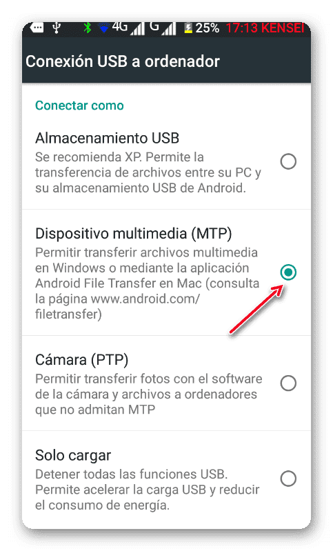

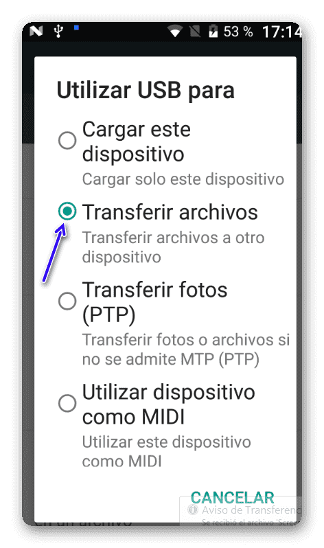

3.) Con el móvil encendido vamos a comprobar que opciones nos da una vez que ponemos el USB al PC o al Portátil. Eso lo comprobamos bajando la cortina y entrando en las opciones que nos salga, la que se encuentre activada es la que viene por defecto, puede ser cualquiera que veas en las imágenes que te voy a poner.
Windows reconoce movil como tarjeta de red 306360-34fd36b3c345da3d392725970d9b1ebb.jpg Windows reconoce movil como tarjeta de red 306361-be50d8636afc0c537435b52df5dd83d6.jpg

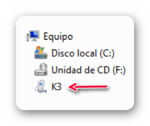

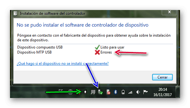

Te pongo una imagen de como el que no esta como defecto el MTP, estando todo correctamente no instala el controlador.
Windows reconoce movil como tarjeta de red 306363-a5a7050d31d1ff39902ddd0cdd387566.jpg Windows reconoce movil como tarjeta de red 306364-5642ba7dfe7f6608f71b68b1b7c4fa6a.jpg
