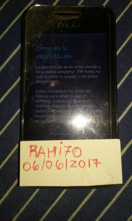

Mi teléfono presentó un error de encriptación (Galaxy S4 mini) y a lo único que tengo acceso es al CWM (predeterminado), por mucho que intenté flashearlo con el CWM para recuperar mi teleono no lo logré. Así que investigando puedo tener otra opción de flasheo a través del TWRP pero obviamente debo instalarlo y no se como. Podrían explicarme?

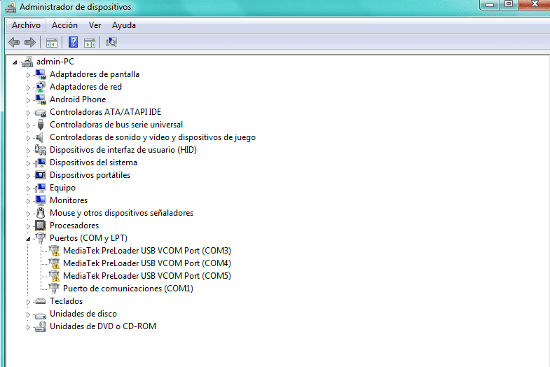

En inicio haz click luego en "mi pc" click derecho y click en propiedades
Luego click en hardware y en administración de dispositivos te saldría así
Pero despliega Android Phone y también Puertos COM

Que extraño que no me aparezcan los puertos COM
y el equipo se visualiza en dispositivos portatiles mmm
De extraño no tiene nada, depende del modo en el que esté conectado para que aparezca de una forma u otra.
Si tuvieras problemas o no estuviera instalado el driver del Modo Download no podrías hacer absolutamente nada con Odín.
