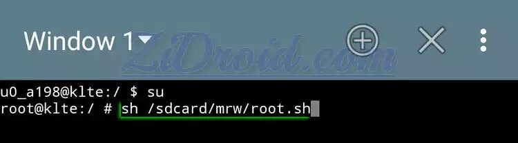

3.- Ahora, vamos a Terminal Emulator y escribimos este comando: su
KingUser nos dirá que terminal esta pidiendo permisos root. Se los concedemos.
Hecho esto, escribimos este otro comando: sh /sdcard/mrw/root.sh (Es MUY IMPORTANTE respetar los espacios)

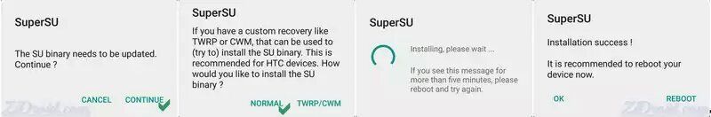

4.- Dejamos que Terminal Emulator trabaje hasta que abra automáticamente SuperSU (no hace falta tenerlo instalado, se instala automáticamente) y cuando se abra, damos a Actualizar Binarios. Esperamos y ya, KingUser se eliminará y SuperSU quedará instalado.
