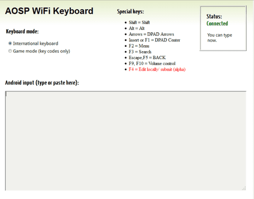

Cómo utilizar un teclado alternativo
Una de las funciones más incómodas del smartwatch es tener que utilizar el teclado en una pantalla de 1,4 pulgadas. Rara vez necesitas escribir algo desde el reloj, al menos yo lo hago, pero a veces sucede, como cuando una aplicación solicita iniciar sesión con un nombre de usuario y una contraseña. Escribir desde el teclado integrado del reloj es una tortura. Los relojes inteligentes no están diseñados para responder mensajes, aunque, por supuesto, es posible.
Para solucionar este problema existen aplicaciones como AOSP WIFI Keyboard que te permite vincular el teclado de tu computadora al reloj usando la red Wi-Fi local, de modo que el teclado de la computadora pueda usarse para escribir en el reloj. El único requisito es que ambos dispositivos estén conectados a lamisma red Wi-Fi.
Para vincular el teclado y comience a usar esta opción de escritura, siga estos pasos:
Nota 1: si no sabe cómo instalar apkarchivoscomo el del punto 1, vaya a la sección ' Instalaraplicacionesdesde una computadora (comandos ADB) '.
Nota 2: La IP del reloj inteligente se obtiene en la configuración de Wi-Fi. Pulsando en tu red Wifi.
Nota 3: Para volver al teclado anterior, simplemente realice el paso 3.

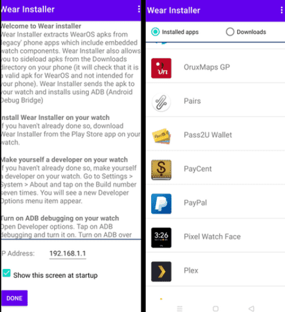

Segundo método. Instale aplicaciones desde el teléfono (Wear Installer) .
Este método debe usarse cuando desee instalar desde las aplicaciones del teléfono que no están alojadas en Play Store; sin embargo, estas aplicaciones deben estar optimizadas para Wear OS. Los pasos para instalar y usar el instalador de Wear son los siguientes:
1. En el teléfono, descargue el instalador de Wear aquí e instálelo.
2. En el reloj, abra Play Store y haga clic en laopción" Aplicaciones en su teléfono ".
3. Allí debería ver la aplicación "Wear installer". Finalmente instálalo.
4. En el reloj, habilite la depuración, para hacer esto, vaya a Configuración> sistema> Acerca de y toque varias veces " Número de compilación"hasta que vea un mensaje que dice" ahora es un desarrollador ". A continuación, vaya a Configuración> opciones de desarrollador y habilite" Depuración de ADB "y" Depuración a través de Wi-Fi ".
5. En el teléfono, abra la aplicación" Wear installer "y presione OK. Verá 2 pestañas, la primera es la lista de todas las aplicaciones instaladas en su teléfono, y la segunda pestaña es la lista de las aplicaciones que ha descargado en el teléfono (archivos apk) y que encontró en "Descargar ".
6. Seleccione la aplicación que desea instalar en el reloj, debe tener la aplicación Wear OS en su interior para que se instale. Acepte la depuración en el reloj y Wear Installer extraerá el componente, lo enviará y lo instalará en el reloj.

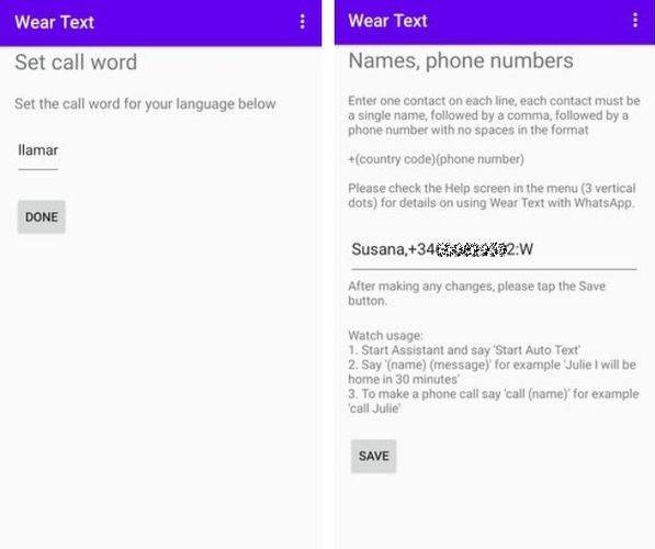

Use Text : ( Descargar aquí ). (Método de instalación 2 )
Wear Text es una aplicación para hacer llamadas telefónicas o enviar un mensaje de texto o WhatsApp usando comandos de voz. Actualmente (y desde hace mucho tiempo) el Asistente de Google no te permite hacer esto y tampoco lo ha solucionado.
Instalación y configuración:
Cómo el uso:
La idea es que puedas asignar la aplicación a un botón físico (recomiendo la aplicación Button Launcher por las posibilidades que te ofrece) y luego abrir otras aplicaciones con solo decir su nombre.
consideraciones:

AOSP WIFI Teclado : ( método de instalación 3 )
Aplicación con la que puedes escribir en el reloj desde el ordenador, te explico en detalle en el apartado " Utilización de un teclado alternativo " del primer post. Esta aplicación no se creó para Wear OS, pero es completamente funcional.
Descargarlo aquí

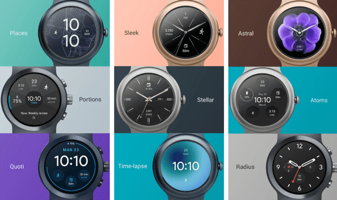

Esferas de reloj de Play Store que me gustan
Cuando se trata de personalizar su reloj, la esfera del reloj que muestra en la pantalla es de suma importancia. Debe adaptarse a su estilo personal, mostrar la información más importante para usted y verse bien. Personalmente me gustan las carátulas de reloj que tienen un estilo limpio, minimalista y son fáciles de usar, pero a la vez son funcionales y puedo personalizarlas con las complicaciones que más utilizo. Hay muchos en la Play Store estos son los que más me gustan y que cumplen con creces las condiciones descritas anteriormente, ytodos son gratuitos.
Nota : Las complicaciones son los widgets no interactivos que se implementan dentro de las esferas del reloj, por ejemplo, un indicador de distancia recorrida es una complicación.
Looks Watch Faces ( Descargar aquí ).
Es una colección de 9 tipos de esferas de reloj para diferentes gustos y necesidades diarias. Puede personalizar completamente las complicaciones. Personalmente me gustan más los modelos Portions y Quoti.
Moods Watch Faces ( Descargar aquí ).
Otra colección de esferas de reloj del mismo desarrollador que busca diferentes estilos y el mismo nivel de personalización.
A / D Watchfaces ( Descargar aquí )
Se caracteriza por combinar un reloj analógico con un reloj digital. Admite hasta cuatro complicaciones, se puede configurar la fuente y los colores, también tiene varios diseños numéricos.
Esfera de reloj de píxeles: esfera de reloj de estilo de píxel mínimo ( Descargar aquí )
Diseño minimalista, optimizado para el mayor ahorro energético posible.

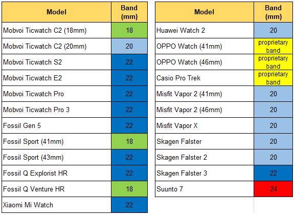

Correa 22 mm -> https://www.aliexpress.com/item/400...xp_id=f975d777-8fb1-4067-8ab9-921ef29176bb-19

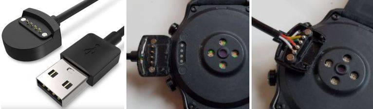

Pista extra. Cómo hacer un cable de carga y datos casero para Ticwatch Pro 3
El cable cargador oficial TW3 inusualmente solo carga (tiene 2 pines que solo sirven para cargar el reloj), no sincroniza datos a diferencia del Ticwatch Pro, Ticwatch S o Ticwatch E que su cable cargador oficial tiene 4 pines (2 para cargar y 2 para transferencia de datos). Para la mayoría de los usuarios esto nunca será un problema, ya que el envío de música y archivos al reloj se puede hacer sin problemas a través de Wi-Fi, sin embargo, hay algo que SOLO se puede hacer a través de un cable USB, y es desbloquear el gestor de arranque ( paso previo necesario para rootear). Actualmente no se ha descubierto la forma de rootear, aunque ya hay usuarios investigando una forma de conseguirlo y cuando consigas la forma se requerirá un cable de datos. Curiosamente, todavía no hay tal cable a la venta para el TW3 que yo conozco, ni siquiera en AliExpress.
Hay usuarios que han conseguido hacer un cable casero utilizando como base el cable Ticwatch S / E. Aquí está la explicación proporcionada por @Gitanitos para aquellos que quieran probar:
- Descarga la aplicación aquí e instálala en el reloj. La aplicación está en la Play Store, pero como no es una aplicación optimizada para WearOS, no la encontrarás en la Play Store del reloj.buscador.
- Una vez instalado vaya a Configuración> Personalización> Métodos de entrada> Administrar teclados , y active la opción AOSP Wifi Keyboard .
- Ahora, cuando desee utilizar el teclado Wifi, mantenga presionado el icono del teclado en cualquier campo de entrada de texto y seleccione Teclado Wi-Fi AOSP.
- Abra el navegador de su computadora y escriba 'http: // watch_ip: 7777', por ejemplo, http://192.168.1.92:7777 . Se abrirá una página web desde la que escribir, y cada vez que presione ENTER, el texto se transmitirá al reloj.
- Descarga e instala Wear Text en el teléfono. Luego, instale la versión de reloj de la aplicación usando Wear Installer o Bugjaeger .
- Abra la aplicación en el teléfono y acepte los permisos para administrar llamadas y mensajes SMS. Una vez dentro de la aplicación ingresa el nombre de un contacto con una palabra, seguido de una coma y el número de teléfono sin espacios (debes incluir el código del país). Si desea enviar mensajes a ciertos contactos, preferiblemente mensajes de WhatsApp en lugar de mensajes SMS, incluya la letra "W" después del número de teléfono. A modo de ejemplo, se vería así: Susana, + 34666123456: W .
- Si el idioma que habla no es inglés, configure en su propio idioma la palabra " llamar " en la opción " Establecer palabra de llamada " que se encuentra presionando los 3 puntos en la esquina superior derecha.
- En el teléfono, configure su reloj como un dispositivo confiable para bloqueo inteligente y otorgue acceso de accesibilidad a Wear Text. De esta forma podrás enviar mensajes de WhatsApp usando Wear.
- Finalmente, presione " Guardar " y ya está.
Cómo el uso:
- Inicie la aplicación Auto Text en el reloj. Puede asignar la aplicación a un botón físico (recomiendo la aplicación Button Launcher por las posibilidades que ofrece).
- Si quieres enviar un mensaje di una frase como " Susana estaré en casa en 30 minutos . Como en ese contacto se incluyó la marca " W "el mensaje será enviado por Whatsapp.
- Si desea iniciar una llamada, diga " llamar a Susana "
consideraciones:
- Tenga en cuenta que una vez instalado en su reloj, Wear Text cambia su nombre a Auto Text, que es más fácil de nombrar para el reconocimiento de voz.
- Antes de poner los nombres y números de sus contactos en la aplicación del teléfono, elimine todo el texto de muestra que ya está allí.
- Para enviar mensajes de Whatsapp, la pantalla debe estar habilitada y desbloqueada, por lo que para hacerlo automáticamente, necesita que el reloj esté configurado como dispositivo confiable en Smart Lock y permisos de accesibilidad habilitados en la configuración del teléfono.
- El teléfono necesita acceso a Internet para poder analizar el comando de voz en el reloj (ya sea wifi o datos móviles).
- En los teléfonos Xiaomi parece que Google Smart Lock no funciona para dispositivos WearOS, por lo que Wear Text no podrá activar el teléfono para enviar mensajes de WhatsApp o realizar llamadas telefónicas.
- Especialmente si el idioma que habla no es el inglés, es posible que el reconocimiento de voz de su reloj no reconozca correctamente el nombre del contacto. Si esto sucede, intente cambiar la palabra del contacto por algo más fácilmente reconocible.
- En los últimos meses, la función del Asistente de Google para iniciar una aplicación diciendo "Abrir (nombre de la aplicación)" también ha sido "limitada". Recomiendo personalizar un botón físico para iniciar Wear Text (Auto Text), o configurarlo desde la aplicación "Button Launcher". También puede iniciar la aplicación desde Wear Voice Opener, que sería una solución alternativa mientras espera la oficial. Esta aplicación se describe a continuación.

Use accesorios de reloj OS
Hay pocos tipos de accesorios para relojes, estos se reducen a elementos de protección (protector de pantalla y funda), elementos de carga (cables y bases de carga) y correas.
- Protector de pantalla : Consiste en proteger la esfera del reloj resistiendo rayones y golpes accidentales. Estos protectores también pueden evitar huellas dactilares o manchas de grasa o polvo en el dial. Los que ofrecen mejor protección son los de vidrio templado con dureza 9H.
- Funda protectora : esta es una funda protectora de TPU flexible para proteger el bisel y la caja del reloj de arañazos y posibles golpes.
- Cable cargador : a diferencia de los smartphones Android donde el cable es el mismo para todos los modelos (microusb o USB tipo C) no ocurre lo mismo en los smartwatches donde cada modelo tiene su propio conector en el cable de carga, incluso dentro de cada marca, por ejemplo, el El cable de carga Ticwatch Pro no sirve para cargar el Ticwatch Pro 3.
- Dock (base de carga) : Es básicamente un cable de carga con un soporte donde se apoya el reloj. Suelen tener un diseño minimalista que quedará bien en cualquier escritorio o mesita de noche.
- Correa : Reemplazar la correa es darle un lavado de cara completo al reloj, una buena combinación puede darle un toque de estilo extra a tu reloj, en el mercado hay mucha variedad porque la mayoría de los modelos permiten reemplazar la correa por otra. siempre que tengan el mismo ancho. A continuación pongo una tabla con el ancho que corresponde a cada modelo de los relojes más destacados, por ejemplo, Ticwatch Pro 3 admite correas de 22mm. Dentro de los tipos de correa, por el material con el que han sido fabricadas puedes encontrar correas de cuero, símil piel, acero inoxidable, titanio, platino, silicona, resina, caucho, textil, nailon y cerámica.
¿Dónde y cómo buscar un accesorio de reloj?
El mercado asiático como es AliExpress es donde puedes encontrar la mayor variedad de complementos con el mejor precio, en Amazon también encontrarás complementos pero por norma general aunque recibirás el producto antes de que sean más caros.
Para buscar un accesorio en particular y limitar la búsqueda al máximo, simplemente escriba en el cuadro de búsqueda de AliExpress, Amazon o incluso el nombre del accesorio de Google + modelo de reloj. En el caso de las correas solo tienes que escribir el ancho de la correa, incluso puedes incluir el tipo de material de la correa para acotar mucho más lo que buscas.
- Protector de pantalla : Protector de pantalla Fossil Gen 5
- Protector de caja : protector de caja Ticwatch Pro
- Cable de carga : Cable de carga Xiaomi Mi Watch
- Base de carga : Base de carga Ticwatch Pro 3
- Correa : reloj con correa de 22 mm
- Compre un cable cargador Ticwatch S / E, puede obtenerlo en Amazon o Aliexpress sin ninguna dificultad, aquí un enlace para comprar.
- Abra la carcasa del cable del cargador Ticwatch S / E cortando el plástico alrededor de los pines del pogo, de esta manera bajará el perfil de la carcasa para que los pines "alcancen" el reloj.
- Retire los imanes que están pegados a la caja y colóquelos en el reverso. Esto se debe a que no coinciden con la polaridad de los del reloj TW3 y si no los cambias no podrás colocar el reloj porque la atracción inversa evitará que lo coloques encima de los pines.
