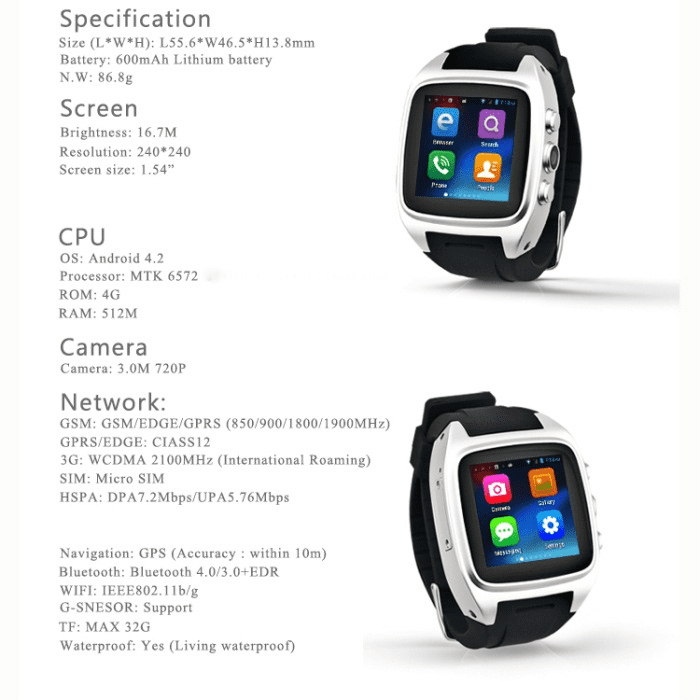

Hola, ¿En que país lo vas a usar? es importante saber esto para ver si es compatible con las frecuencias de banda disponibles.
Para el SmartWatch PW306 son estas:
Wireless Connectivity: 3G,WiFi
Network type: GSM+WCDMA
Frequency: GSM 850/900/1800/1900MHz WCDMA 2100MHz
Support 3G : Yes
GPS: Yes
Bluetooth: Yes
Un saludo.
