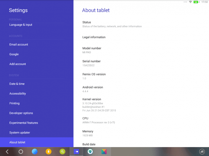

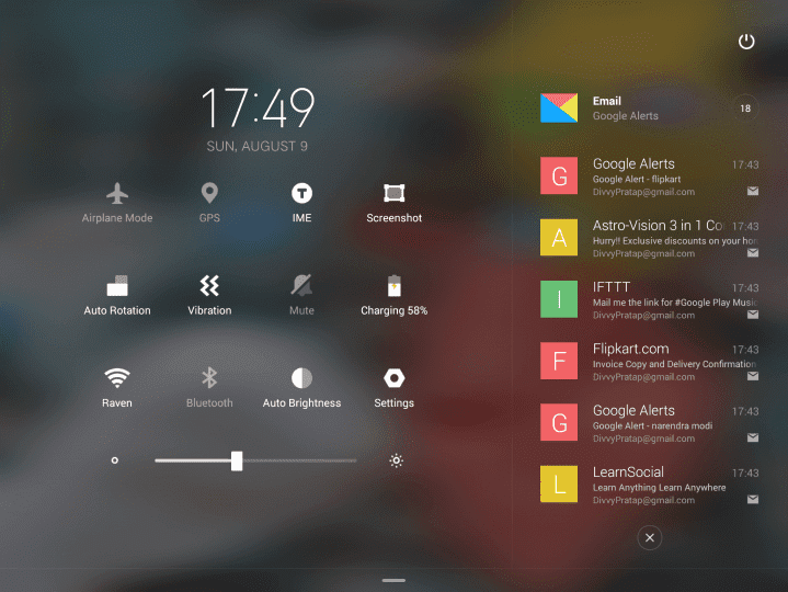

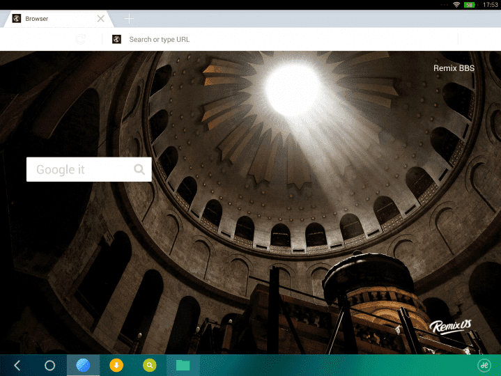

Buscando cosas para la MiPad, me encontré con este interesante desarrollo. Remix OS es un sistema operativo basado en Android que, tomando como base el proyecto Android-x86 adapta su interface para funcionar fácilmente en PCs. Es un proyecto Open Source y se distribuye bajo licencia Apache 2.0
Capturas de pantalla
Siguiendo estos pasos, tendremos Remix OS funcionando en la MiPad:
1- Descargar la rom y copiarla en la SD externa
2- Reiniciar en modo recovery
3- Hacer los wipes usando la opción clear all excepto external storage
4- Hacer wipe format data
5- Iniciar el flasheo de la rom
6- Hacer wipe cache y dalvik cache.
7- Reiniciar
NOTA: El primer inicio puede tardar un poco, así que debemos tener paciencia y no reiniciar o apagar la tablet.
