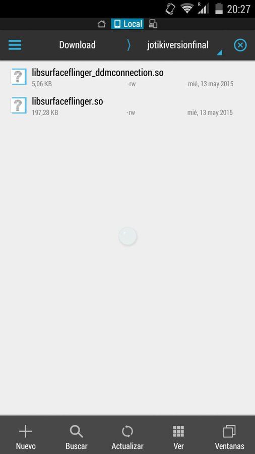

Siempre lo pruebo y si hace falta corrijo el multitouch. Aunque probándolo a fondo falla cuando cruzas más de dos puntos hacia izquierda y derecha llegando a los bordes.Instalada y la rom ba como la seda que pasa guapa guapa, el unico fallo que tengo es el mismo que en la S5 en CM en Miui Solo en la jokiti no, grave un video para ilustrar mejor con lo que me es imposible jugar. Creo q solo ami me pasa, por lo demaa como la sedaa eres un crack campeon @pocarropa gracias.

Colega yo he intentado esto: puse las librerías de la imagen sacadas de la jotiki (la rom perfecta) en el zip de esta rom, por que estas librerías? Por que así lo solucionamos en las roms del gran @Xancin y se me.ocurrió hacer lo mismo. Pero no funcionó.Siempre lo pruebo y si hace falta el multitouch. Aunque probándolo a fondo falla cuando cruzas más de dos puntos hacia izquierda y derecha llegando a los bordes.
Como no juego no me había dado cuenta. Lo miraré a ver si encuentro el problema
Gracias campeon por lo demas es una pasada de rom es muy de mi gusto. Ojala demos con la clave.Ya lo había probado junto con el binario input y la librería input.so. Seguiré probando...
Cuestión de tiempo, daremos con elloGracias campeon por lo demas es una pasada de rom es muy de mi gusto. Ojala demos con la clave.
