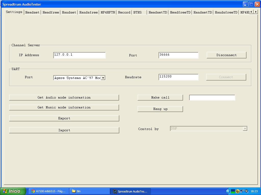

Las pestañas aparecen despues de dar en "get audio mode information"

Ya ya se que despues de darle a get audio mode" sale las pestañas... pero yo le doy y no me sale ninguna pestaña, a ti si te salen??

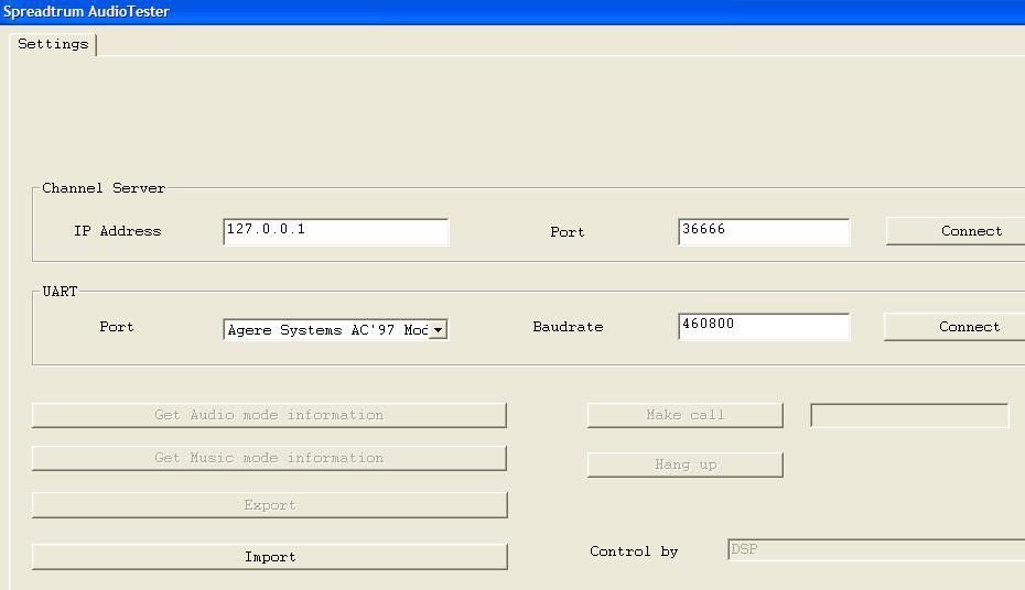

yo lo que echo es instalar los draiver del movil para poder meterme en las carpetas del movil.. donde me puedo meter es a la sd del movil.... despues arranco el channelserver, y luego el programa audiotester le doy a conectar al de arriba y acontinuacion de doy a get audio mode.... y no me salen las pestañas esas... q he echo mal??????? muchas graciass y un saludo compañeros...
pues en teoria estas haciendolo bien. mira a ver que te pone abajo en el log. si te pone fallo de conexion o algo. a mi alguna vez me pone que falla pero le vuelvo a dar a get audio mode y ya si entra.

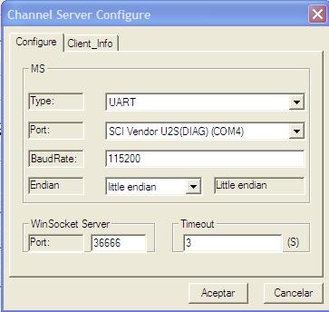

yo tengo configurado el chanelserver y el audiotester a 115200 baudios . no creo que sea por eso el motivo. pero por si acaso cambia los valores en ambos programas.
Yo he seguido haciendo pruebas. y subiendolo a 16 me escuchan como si estuviera hablando al lado. sin interferencias y alto y claro. Yo voy a dejar ese valor por defecto.

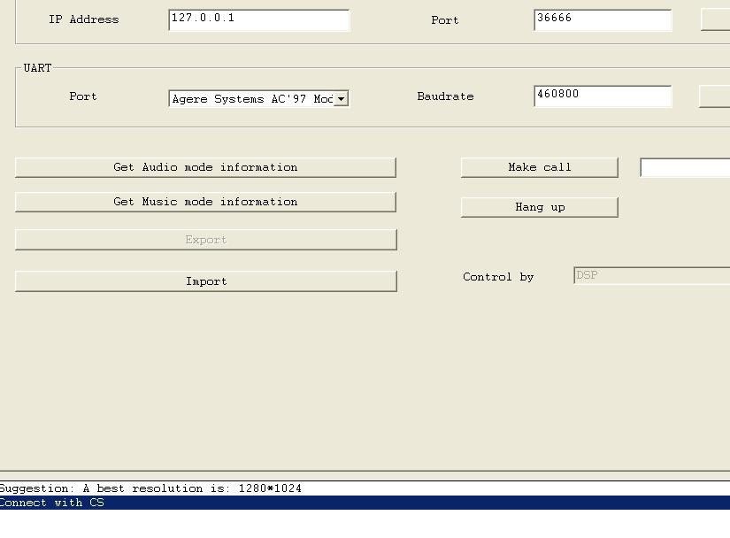

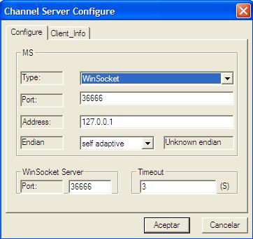

abajo cuando le doy a conect... me dice esto... Connect with CS
despues de doy a get audio mode information
y me dice abajo esto otro... can not get endian mode from phone

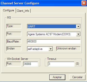

tambien he cambiado las pestañas de 115200 baudios y nada igual... pasame alguna foto de la configuracion de los programas q creo q he cambiado algo sin querer... y por eso no se me conecta, puedes mandarlo?
Gracias compañero
t adjunto fotitos... aver q es lo q estoy haciendo mal... muchas graciass

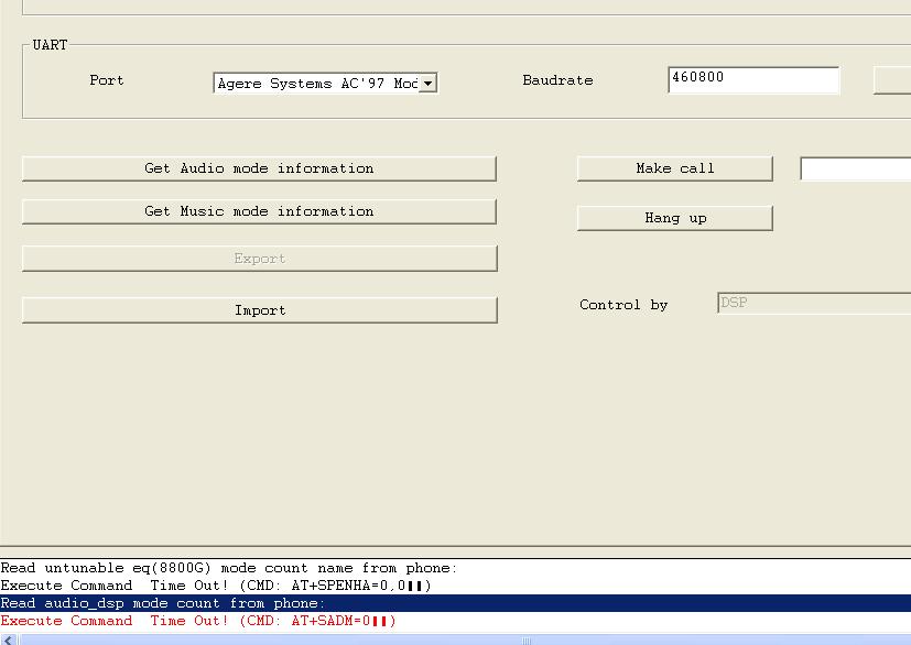

Y cuando ya esta conectado y le doy a get audio mode informacion me aparece esto... y no me salen las pestañas arriba.. supongo q sera un tipo de error miralo y me dices....
ya me han salido compañero por fin.. le estao toketeando.. y era por el tema de los puerto y tal.. le he puesto el numero q tu me habias dicho.. ahora voy a continuar los pasos.... gracias.. aver q tal...
