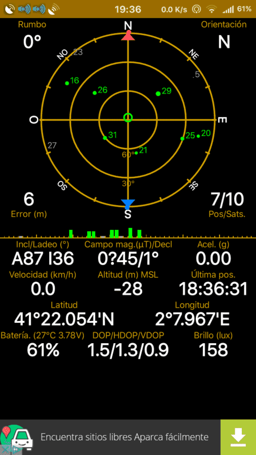

Hola a todos. Yo he instalado los dos kernel y ambos me han ido bien. Sin embargo llevo desde la actualización 633 con el gps chungo. No sé a qué se debe pero he probado de todo y no hay manera de que funcione.
Inicia bien pero en cuanto llevo utilizando una aplicación mas de quince minutos, se para y deja llegar la señal y se para. He intentado corregirlo con gps fixer o con faster gps pero no consigo nada.
Si le ha pasado a alguien más y sabe solucionarlo, le agradecería algún comentario en ese sentido.

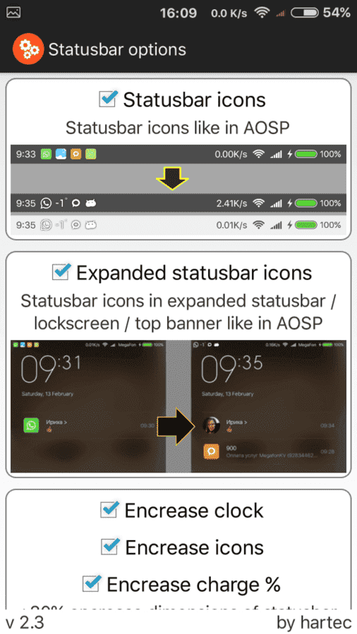

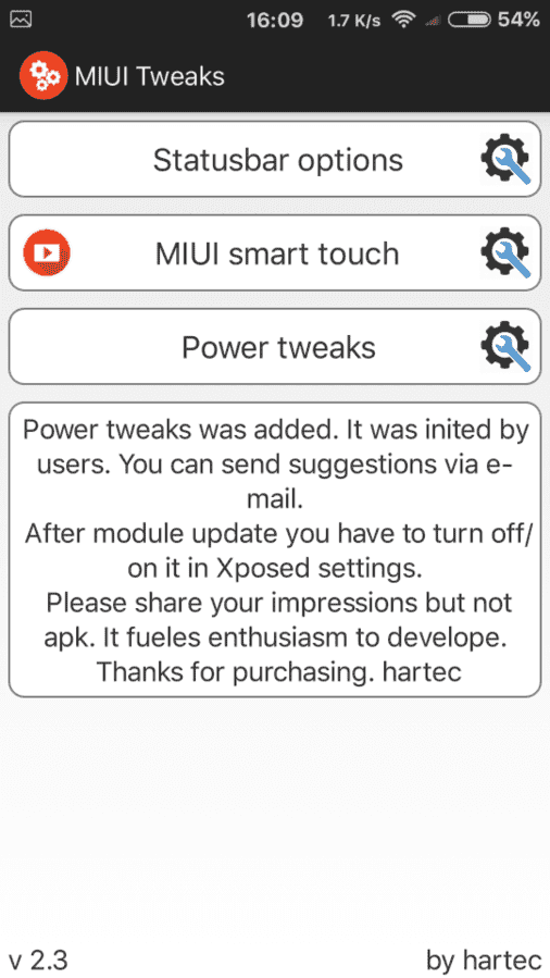

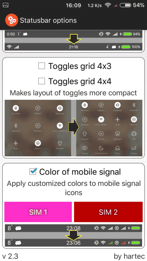

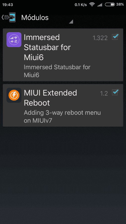

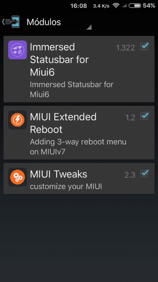

NUEVO MODULO EXPOSED PARA NUESTRA MIUI 7 .............
MIUI TWEAKS (EXPOSED)
aparte de los dos que yo usaba..
ahora podemos añadir ......
MIUI TWEAKS !!! :
lo que necesitas para personalizar tu MIUI !!! :

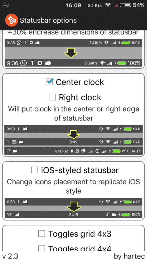

OPCIONES barra de estado :
Screenshot_2016-04-23-16-09-28_com.hartec.miuistatusbar[1].png Screenshot_2016-04-23-16-09-36_com.hartec.miuistatusbar[1].png Screenshot_2016-04-23-16-09-41_com.hartec.miuistatusbar[1].png

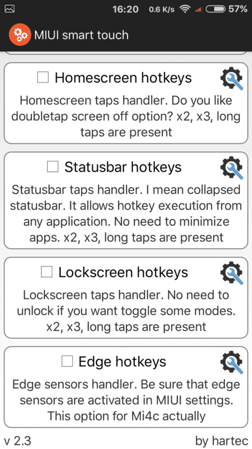

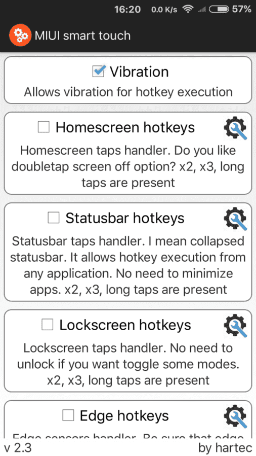

OPCIONES Smart Touch :
Screenshot_2016-04-23-16-20-34_com.hartec.miuistatusbar[1].png Screenshot_2016-04-23-16-20-47_com.hartec.miuistatusbar[1].png

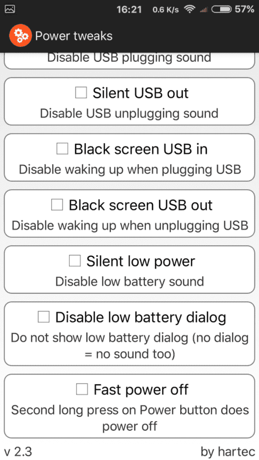

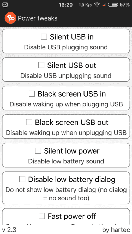

OTRAS OPCIONES :
Screenshot_2016-04-23-16-20-57_com.hartec.miuistatusbar[1].png Screenshot_2016-04-23-16-21-03_com.hartec.miuistatusbar[1].png

Muchas gracias llopbal, no necesito la actualización porque he ido poniendo al día el móvil cada semana. El asunto es que el gps y en concreto un programa que se llama oruxmaps me ha dejado de funcionar. Sin embargo con una versión que vi colgada (posteada) en needroms la v7 estable 7.1.3 , me gusta mucho menos que la pro 6.4.14 , si que me va.
La duda que tengo es si las nuevas versiones tienen alguna opción, como ahorro de energía por ejemplo, que me esté interfiriendo en el funcionamiento de programas gps. También he visto que al cambiar de rom con el twrp y aunque hagas wipes (o sea limpies más que mister proper) siempre queda basurilla en las sdram externas y pueden afectar al funcionamiento de dos rom parecidas. Quizás tenga que limpiar la tarjeta, no la rom.
Muchas gracias otra vez.

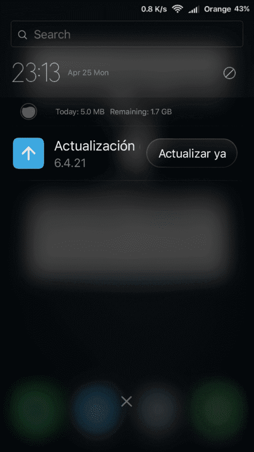

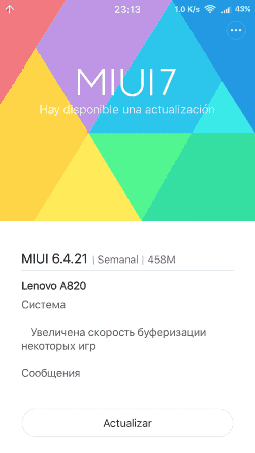

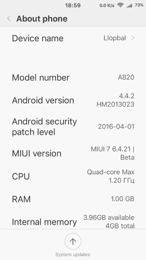

[DOUBLEPOST=1461618600][/DOUBLEPOST]ACTUALIZACIÓN a V. 6.4.21
Screenshot_2016-04-25-23-13-56_com.miui.home[1].png Screenshot_2016-04-25-23-13-33_com.android.updater[1].png
Mejoras :
sistema
    • El aumento de la velocidad de amortiguar algunos juegos
mensajes
    • La mejora de las "burbujas" tamaño de letra del mensaje S y XS
mi cuenta
    • simplificado de registro y autorización de la cuenta de Mi
limpieza
    • Un nuevo motor de limpieza Tencent
seguridad
    • Algoritmo mejorado para la digitalización de los archivos para la limpieza
mi Nube
    • Se ha añadido la posibilidad de crear manualmente una copia de seguridad de las aplicaciones y configuraciones del sistema en Mi Nube

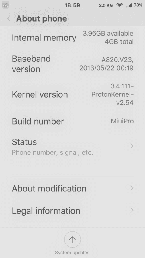

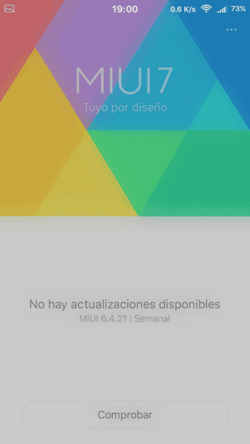

[DOUBLEPOST=1461689739][/DOUBLEPOST]MIUI PRO 7 v. 6.4.21 con Kernel 2.54
funciona perfecta con este ultimo kernel !!!
Screenshot_2016-04-26-18-59-39_com.android.settings[1].png Screenshot_2016-04-26-18-59-52_com.android.settings[1].png Screenshot_2016-04-26-19-00-03_com.android.updater[1].png
