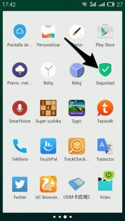

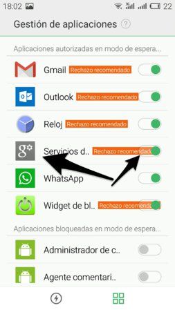

Hola @gmailita , este tutorial lo hice para MX5 pero sirve igual para todos los Meizus:

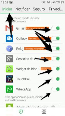

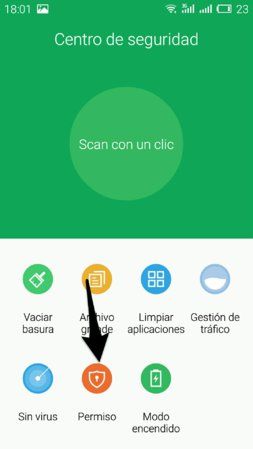

1º.- Vas a la aplicación de "Seguridad"/Permiso/Iniciar y ahí activas las que te interese que notifiquen o permanezcan activas.

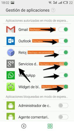

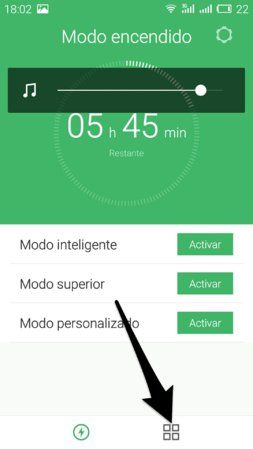

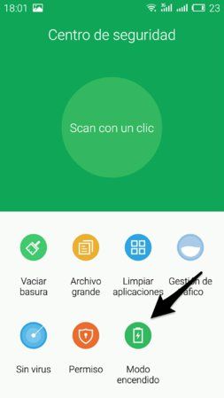

2º.- Vas a la aplicación de "Seguridad"/Modo encendido/4 cuadraditos abajo-derecha y marcas las que te interese que notifiquen o permanezcan activas.

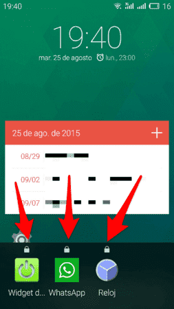

3º.- Accedes a la multitarea y presionas la aplicación que te interese que no duerma o que te notifique, te saldrá un candado y con ello conseguimos que no se cierre al vaciar la multitarea.
4º.- Es importante dejar con todos los permisos la app de "Servicios de google"
Después de realizar esto ajustes deja que se "asiente", quiero decir que quizás justo después no te funcione, pero ya me contarás que tal te va pasadas unas horas (parece una tontería, pero es así)
Un saludo
