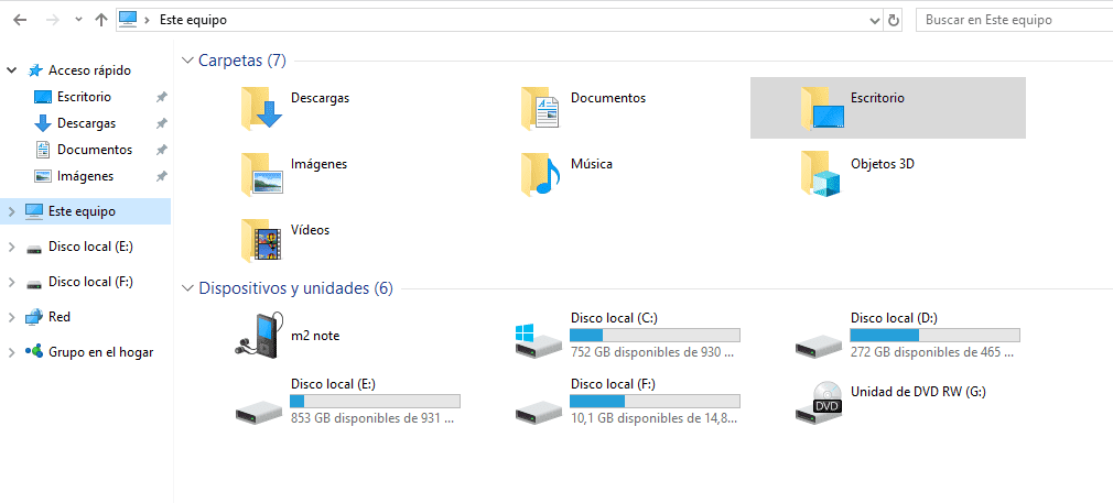

Por otro lado, cuando no te sale la carpeta a que te refieres??
En windows 10 te debería salir de la siguiente manera (en los otros windows también), eso si comprueba que lo tengas en "Conectado como dispositivo Multimedia"
Lo único que se me ocurre es que puedas tener un problema de drivers en el ordenador
