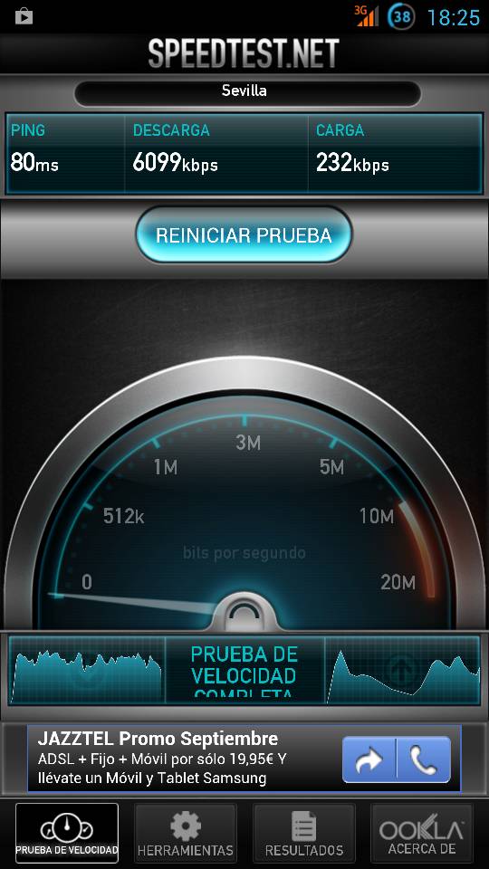

Gracias tio! Mira esta es mi velocidad en h+ con 900 mhz

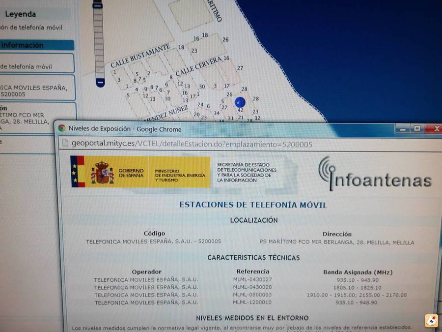

Mirad, la casa de mi novia ( donde me encuentro ahora mismo y tb donde hice la prueba antes ) es justo donde esta el punto azul, que se trata de una estacion de telefonia que emite en estas frecuencias. Una de ellas es en 900 mhz.
Creo que si que tengo activada la 900 mhz en h+ :blush:.
