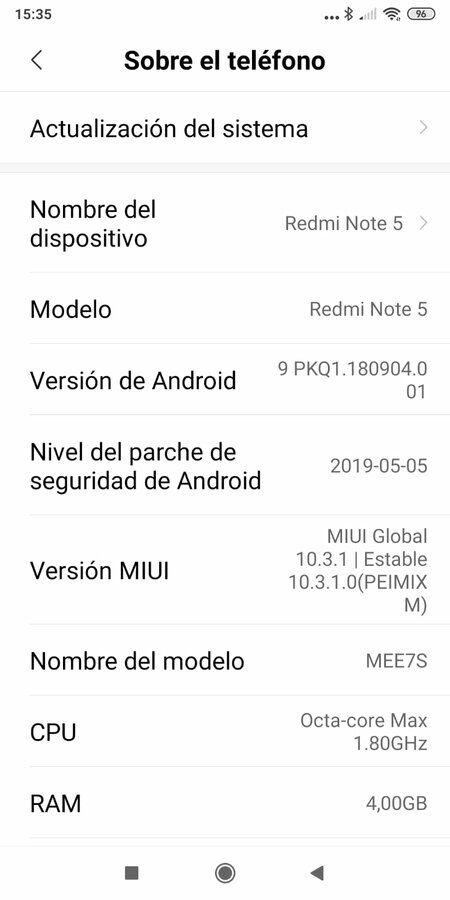

Yo tengo que aportar mi experiencia como poseedor de un Redmi Note 5 con la rom global estable, modelo chino, (multiidioma, con el idioma español incluido)
Lo actualice a la noche y funciona perfectamente.
como aporte el mio esta con el bootloader desbloqueado.
