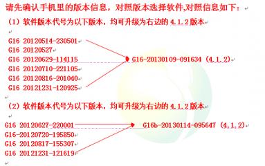

Tengo una duda que creo que no se ha contestado todavia por aqui. Yo tengo un G2 de 512mb que habia pedido con 1gb. El tema es que lleva compilación G2H que es para la de 1gb en lugar de la G2L que es la de 512mb. Cual tendria que poner yo??? para 1gb que es la version que tengo puesta o para 512mb que es lo que realmente es el telefono? Aun no he metido la beta porque esta duda me da miedito.....
Nassss
A ver, por que pone G2H o por que pone G2L????
La "H" -> Hitachi
La "L" -> LG
que son los fabricantes de las pantallas táctiles, de ahí las letras y de ahí la diferencias de roms.
Aparte de esa diferencia en el hermano menor de nuestro móvil el G2L tenemos otros dos modelos con roms distintas que se distinguen con la versión:
Por lo tanto como con el G2H (versión doble nucleo) si no pone nada vale para las dos. Todo esto leyendo en la pagina oficial que si diferencia ambas versiones lo pone, no tengo ese móvil no te puedo ayudar mas. PERO CUIDADO he visto una diferenciación en cuanto a custom rooms respecto al G2H y es en la rom de Lewa y luego en los recoverys que hay 2 versiones, una de 512 Mb y otra de 1 Gb.
Conclusión.......... leer bien........ en mi opinión si no pone nada vale para las 2 versiones, de lo contrario pone pone para que modelo es indicando la cantidad de memoria.
