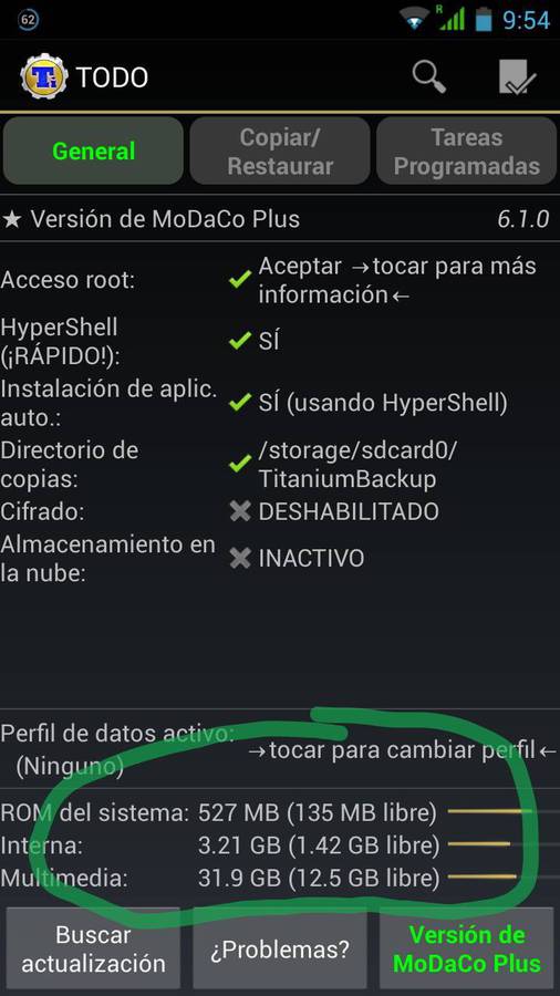

Efectivamente, es para unificar las particiones de la memoria interna, que en mi caso eran de 2,53Gb y 1Gb, después de instalar esta Rom.
Y si no me equivoco es el problema por el cual no reconoce las Sd externas. Porque crea una Sd interna y la utiliza como si fuese la extraible.
Que conste que a mi no me pasaba, me reconocía perfectamente la Sd extraible, pero, ¿para que quiero un una Sd interna?
Desde mi Jiayu G3, un saludo.

Así me ha quedado después de hacer esto:
