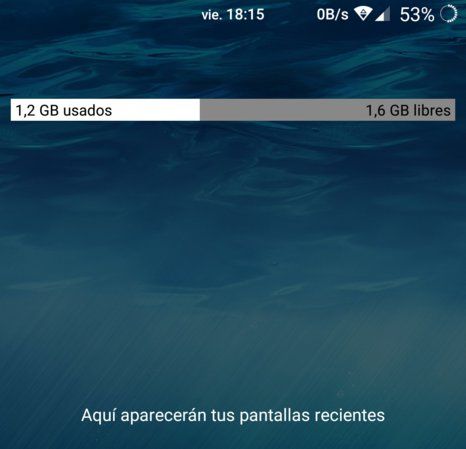

Yo le tengo puestas muchas esperanzas a tu framework.......
En principio a mí se me siguen perdiendo los datos de la gráfica.
Aunque lo suyo es probarlo desde el 100% y con la batería calibrada.
No me salen datos de sobrecalculada.
Y veremos que pasa cuando llegue al 15%.
Ahora la gráfica está así

No es normal,pero dale un poco de tiempo.
Si pulsas sobre la grafica tambien te sale en blanco?
Podria ser por xposed,que modifica el framework.
Habia un modulo que era algo como battery staff en gravity para las estadisticas de bateria
Yo ahora estoy cargando y mi grafica es asi
