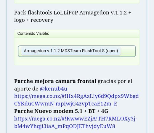

Buenas, estoy en Twister v4, y quiera dar el salto a lollipop, cuales son los pasos que debo de realizar para tener esta ROM, he leído que tengo que usar un pack o no se que para luego poner esta ROM con el recovery, podrían explicarlo paso a paso. Gracias.
El sistema más cómodo actualmente es instalar por Flashtools el pack que está en el mensaje 1 de este hilo. Armagedon 1.1.2 para Flashtools. Eso lo lleva todo incluido. Rom, recovery y logo.

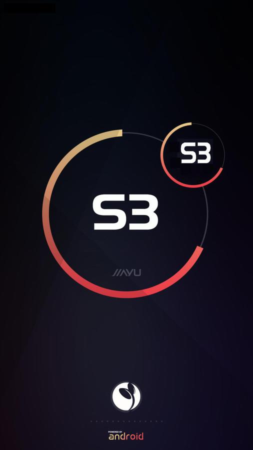

Éste es el logo.bin que yo instalo desde recovery
Lo bajas de xda
Aquí
http://forum.xda-developers.com/attachment.php?attachmentid=3258032&d=1428826257
Se instala desde recovery sin wipes

Esta muy guapo!!!
Los colores de los circulos estan animados? Giran mientras se carga?
SAlu2!
Es tal como dice @SIgNIFER , pero después habría que instalarle al menos, el parche del nuevo módem Maremoto, así te quedaría perfecto

Los logos.bin por definición son estáticos.
No se mueven.
Se mueven los bootanimations
Este es uno de los logos más chulos que yo he visto para el jiayu S3.
Para mejora del conocimiento. si no me equivoco, el logo.bin tiene una posición concreta en el flasheo de la rom. Por tanto, el mismo archivo logo.bin puede usarse indistintamente para una rom Lollipop o una rom kit kat siempre que posicione en su sitio.
En definitiva, este zip se puede instalar por recovery en una rom kit kat, porque el recovery lo instalará donde corresponde. ¿No?
