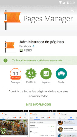

Funcionando con la 1,1,2... Primeras pruebas todo funciona bien excepto que no me ha dejado instalar el administrador de paginas de facebook... Dice que no es compatible la version
