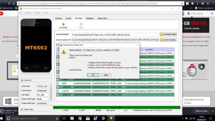

Respecto a la segunda que me pasas (la malata la estoy descargando ahora mismo), cuando intento meterla me da un error...

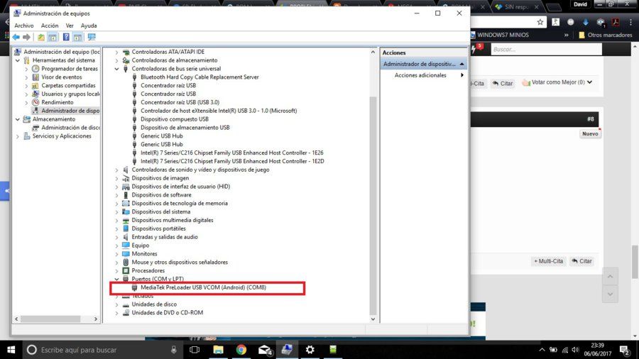

Veo que tienes Windows 10!! Lo primero que tienes que hacer si no lo has hecho es deshabilitar los controladores firmados, también instalar driver Preloader y los drivers para el móvil, eso lo has realizado antes de flashear?
Pues la verdad es que me lo ha pillado solo, no se si tiene algo que ver, te paso captura
Bueno, he vuelto a reintentar, pero no con la malata, ahora la cosa ha cambiado, por que al menos en la pantalla sale la bateria con el rayo de carga...pero sigue sin encender...
Creo que todas las roms que le meto, están incompletas...
La malata es compatible con nuestro teléfono? yo esa al ver que no era LANDVO no la descargué inicialmente por que el scatter era distinto, creo...
